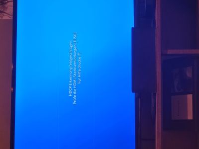

Ich habe mehrere HDMI getestet ( alle funktionieren an anderen Geräten) jedoch bekomme ich an meinem Sky Q Reciever nur noch die Meldung wie im angefangenen Bild zu sehen.
Was kann ich tun?
Der HDMI Eingang am TV funktioniert auch, wurde mit einem anderen Gerät getestet.
Danke für die Hilfe

uwe96
Filmmusik
Posts: 3,879
Post 448 von 454
1.494 Ansichten
Re: Betreff: HCDP Erkennung fehlgeschlagen (Fehler 11150)
Q direkt am TV angeschlossen oder ist ein AVR dazwischen?
Das Original HDMI Kabel vom Q mal getestet?
Anderen HDMI Eingang getestet?
Anderen TV getestet?
Sascha0790
Posts: 6
Post 449 von 454
1.485 Ansichten
Der Reciever hängt direkt am TV.
Hatte gestern Vormittag auch noch funktioniert und abends dann nicht mehr.
Anderen HDMI Eingang habe ich getestet leider auch ohne Erfolg.
Das mitgelieferte Kabel hing zu erst dran.
Anderen TV habe ich noch nicht getestet, das könnte ich heute mal probieren. Obwohl am selben TV mit dem selben HDMI Kabel der DVD Player funktioniert und der Sky Q Reciever die Fehlermeldung ausgibt:/

Ich habe gerade mal nach dem TV Modell geschaut. Baujahr ist 2013 und in der Spezifikation wird angegeben das er kein HDCP unterstützt.
Ist es also seit gestern Abend nicht mehr möglich den Q Reciever an Endgeräte ohne HDCP Unterstützung anzuschließen?
Ist das so gewollt oder ein Fehler?😅

Dann war es vorher ein Fehler 😉

Hallo @Sascha0790,
warum nun diese Meldung kommt, es vorher aber immer ging, können wir Moderatoren dir so nicht beantworten.
Tipps mit einem anderen HDMI-Kabel, einem anderen HDMI-Port am TV und auch mal einen anderen TV zu testen, hast du ja schon bekommen. Geht es beim anderen TV, ist das Problem in der der Tat dein Fernseher von 2013.
