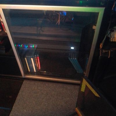

Kall1311
Posts: 7
Post 15 von 20
2.256 Ansichten
Betreff: SKY Q bringt mich zur Verzweiflung
PROBLEM GELÖSST NACH GEDANKENBLITZ!
Warum geht mein Sky Q einfach aus,immer ohne Fehlermeldung? Ganz einfach: ihm ist zu warm geworden!
Auffällig war,daß der Recceiver bis zum plötzlichen Aus einwandfrei funktionierte,alle Sender da,auch die Aufzeichnungen,Umschalten,alles o.k. für ca.30 Min. Nach dem Neustart the same Procedere,aber schon nach kürzerer Laufzeit aus.Da fiel mir  plötzlich wieder ein,daß ich vor Sky Q mit meinen Humax Receivern ähnliche Probleme hatte,weshalb ich damals zusätzliche Lüfter einbaute oder die  Dinger auf Klötze stellte oder auf Notebookkühler. Auch der PC ging öfter aus,wenn er heiß lief.Nachdem mir diese Gedanken durch den Kopf gingen,realisierte ich auch erst,daß die Kiste enorm heiß war! Ein Versuch wars wert, also Receiver raus aus dem Schrank,frei von Luft umgeben aufgestellt und "Bingo".Einwandfreier Betrieb für  über 6 Stunden.!Am nächsten Tag genau so.
Jetzt steht der Sky Q auf Klötzen,hat viel Luft und läuft bisher so,wie er soll.Vielleicht habe ich ein besonders empfindliches Exemplar erhalten( hat der eigentlich nen Lüfter?) ,denn auf dem gleichen Platz liefen seine 2 Vorgänger einwandfrei.Wie dem auch sei,nun geht's wieder und WOW bleibt mir erspart.Hätte ich das eher gewusst, hätte ich mir die vielen Resets und Neustarts ersparen können.Also Grüße  an alle Sky Q Betreiber und bei Problemen auch mal ans Heißlaufen denken. An allem ist nur der Klinmawandel schuld!
Tschüss und Danke für den vielen Fisch!

puhbert
Posts: 5,597
Post 17 von 20
2.199 Ansichten
@Kall1311 schrieb.........hat der eigentlich nen Lüfter
Eigentlich gehört etwas was mit Strom betrieben wird ,also warm bis heiß werden kann, auch nicht in einen Schrank !
Aber zumindest war er Staubsicher untergebracht 🤓
Posts: 8,526
Post 18 von 20
2.183 Ansichten
@puhbertDu hast recht wenn man Probleme mit dem Heiß werden hat, meiner steht schon 6 Jahre in einem geschlossenen Phonoschrank, und der wird auch nicht Heiß etwas warm ist richtig. Das Problem ist ja nicht neu, dann sollte man ihn gut belüftet aufstellen 😉
