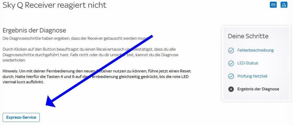

@mike52
sky-q-receiver-reagiert-nicht
Die selbe Seite die eingeblendet ist und der Button heisst jetzt Express-Servive da wo der grüne Pfeil ist.
Ist von SKY abgeändert worden damit jeder was abdrückt.😋
Geld regiert die Welt.😕
