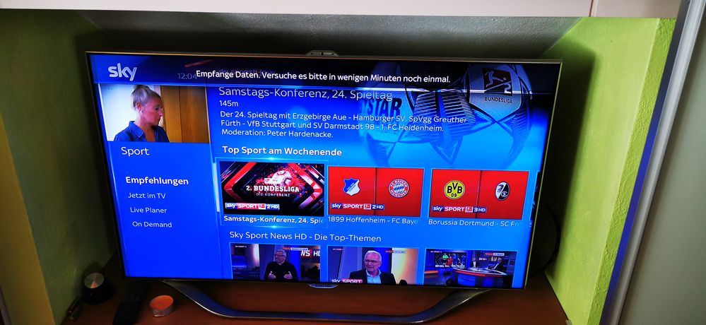

was ist das für ein Problem.
Seit diesem Jahr bekomm ich bei  dem Versuch Bundesliga über den Sky Q Reciever zu schauen diese Meldung und  kann nur noch über Skygo Fussball schauen.
Reciever wurde dieses Jahr schon getauscht auch wegen anderem Fehler. Problem das selbe..
Wenn ich auf das Fußballspiel klicke im Menue kommt diese Meldung:
Empfange Daten. Versuche es bitte in wenigen Minuten noch einmal
Wo liegt das Problem und was kann ich tun, um wieder am Fernseher Bundesliga schauen zu können. Kann mir jemand helfen??Danke schon mal.
