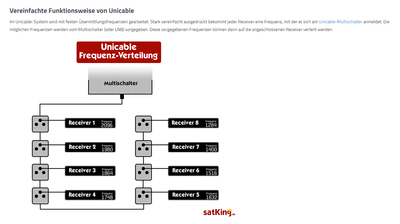

Diese Seite erklärt es gut https://www.satking.de/unicable-ratgeber
Mein erster Receiver belegt 4 Tuner mit dazugehörigen Frequenzen, mit der Tuner Nummer meldet sich der Receiver beim SAT CR/Unicable LNB an. Man muss also wissen, welche Tuner Nummer und Frequenz die anderen Receiver im SATCR/Unicable System verwenden. Wenn ein anderer Receiver im Haus eine Sendersuche macht oder ein neuer Receiver dazukommt und dann deine Tuner Nummer oder deine Frequenz verwendet, funktioniert der Empfang auf beiden Receivern nicht mehr richtig. Der Sendersuchlauf schlägt fehl und es werden keine Sender gefunden. Es kann auch am Nachbarn im Haus liegen, wenn sich der mit deiner Tuner Nummer oder deiner Frequenz am LNB anmeldet, funktionieren beide Receiver nicht mehr richtig. Jeder neue Receiver muss mit einer eigenen Tuner Nummer und eigenen Frequenz am LNB anmelden. Deshalb ist die von SKYQ Receiver empfohlene voreingestellte Frequenzauswahl auszuwählen, für SATCR/Unicable User eine Falle. Es ist verführerisch in der vorgefertigten Liste einfach eine freie Frequenz zu wählen aber ohne freie Tuner Nummer funktioniert das nicht. Es müssen beide frei sein.
MAN MUSS DIE MANUELLE FREQUENZEINGABE IM SKY SENDERSUCHLAUF WÄHLEN! NICHT DIE EMPHOLENE VORGEFERTIGTE! NUR DORT KANN MAN DIE TUNERNUMMER FREI VERGEBEN!
Nur wenn ein Receiver vom Stromnetz genommen wird und kein Signal mehr an den LNB sendet, funktioniert ein Receiver richtig, weil er sich nicht mehr mit dem anderen Receiver um Anmeldenummer/Tuner-Nummer oder Frequenz streitet. Sobald der Receiver wird ans Stromnetz geht und ein Signal an den SATCR/Unicable LNB sendet haben wieder beide Receiver Empfangsstörungen.

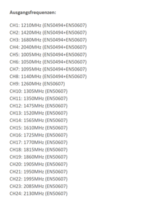

Die SKY voreingestellte SKY Frquenzliste ist sogar total falsch für mein SAT CR Unicabel System.
BAND3 1632MHz und BAND4 1748MHz existiert nicht, ist nicht zulässig bei meinem SAT CR LNB = DUR-line UK 124 - Unicable LNB
In Band 4 ist nur die Frequenz 2040 MHz richtig und zulässig!
Band 4 1632MHz und Band4 1748Mhz existieren in meinem LNB nicht  Siehe Liste
Wenn man die 1632MHZ / 1748MHz auswählt, wird man immer Störungen haben.
Das gehört dringend beim nächsten Update gefixt!
Richtig wäre bei SAT CR diese Auswahl mit 8 oder 24 Möglichkeiten OHNE 1632 MHz oder kann mir einer 1632 MHz in der Liste zeigen? Kein Wunder, dass soviele probleme mit SAT CR haben,
Die liste ist von meinem DUR-line UK 124 - Unicable LNB
Es gibt aber auch andere LNB mit Beispiel mit 32 Tunern/Userband/Kanal/..
OPP-UNBOO40-UL-32IDLU  LNB
Jedenfalls ist die "empfohlene" vorgefertigte SKY Liste nicht empfehelnswert bei SAT CR.
