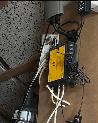

Hallo Zusammen,
wir sind gerade ganz frisch in ein Haus umgezogen. In der vorherigen Wohnung hatten wir einen Kabelanschluss, nun einen Satelittenanschluss. Die Receiver haben wir von Sky bereits getauscht bekommen. Allerdings schaffe ich es jedoch nicht, den Receiver einzurichten. Bereits bei der Sendersuche kommt immer sofort die Fehlermeldung "Sendersuche fehlgeschlagen (11180)". Fotos sind angehängt.
Leider bin ich in diesem technischen Bereich kompletter Neuling. Bevor ich aber einen Techniker kommen lassen, versuche ich hier mein Glück - vielleicht kann mir hier jemand von euch helfen 🙂

Die Bilder zeigen eine SatCR Matrix für zwei Satellitenpositionen. mWn kann der Q im SatCR Betrieb garkein Multifeed, also muß schon mal drauf geachtet werden das der Astra 19,2 auf Position 1 angeschlossen ist. Besser einen Profi dazuholen.
