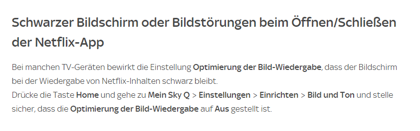

Hi zusammen,
wie ihr in meinem Beitrag - per Update - von gestern seht, ist eine Prüfung in Gange.
Hilfreich wäre noch die Info eine Info eurerseits, was ihr vor dem Starten der App gesehen habt. Sprich, wie @marka_ es nun in seinem Fall  näher erläutert hat.
-> Habt ihr vorher einen linearen FreeTV- oder Sky-Sender geschaut und dann die App gestartet und/oder habt ihr vorher über eine andere App geschaut?
Bitte schaut auch einmal, ob dies weiterhin so passiert, wenn ihr euch nach der App-Nutzung dort ausloggt und dann später durch einen neuen Login bei Prime einloggt.
Versucht auch mal das:
(Ja, da steht nur in Bezug auf Netflix, aber bitte testet es mal.)
Bitte gebt zu allen 3 Punkten ein Feedback. 😇

Also ich war auf dem Sender Syfy und habe dann Paramount+ gestartet. Habe diese Einstellung wie angegeben auf Aus gestellt.
Fehler immer noch da, diesmal war nach 20 Minuten der Bildschirm einfach schwarz
