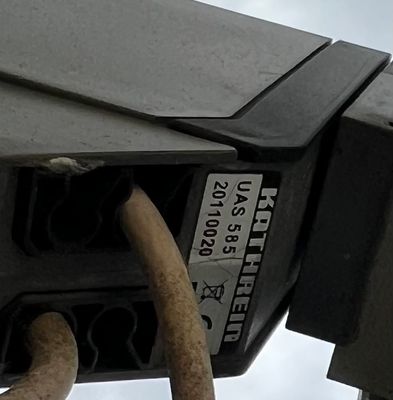

Habe heute die Schüssel getauscht ein twin LNB genommen und dann direkt zu den beiden Receivern  durchgeroutet. Entsprechend der alten Schüssel Ausrichtung wieder so gut das ging die neue in Neigung und Ausrichtung angebaut. Beide Fernseher können wieder unabhängig voneinander betrieben werden. Für den alten Quad LNB gab es eigentlich kein sinnvolles Equipment mehr. Einfach zu alt. Danke an alle die Tipps eingestellt haben. Läuft wieder

Das auf dem Foto ist aber ganz sicher kein Quad LNB.

Okee also vermutlich falsch betitelt....wandert in den Schrott Material ist genug dran 😀

Für technisch ganz interessierte das steht drauf . Hat vier kabelausgänge ...

UAS 585 Kathrein -- ist ein quad switched LNB
Den Multischalter einfach weglassen, die Leitungen durchverbinden und es sollte funktionieren.
Wenn Du mal mehr als zwei Receiver betreiben willst, unter der Schutzkappe des LNB sollten noch zwei ungenutzte Ausgänge sein.
