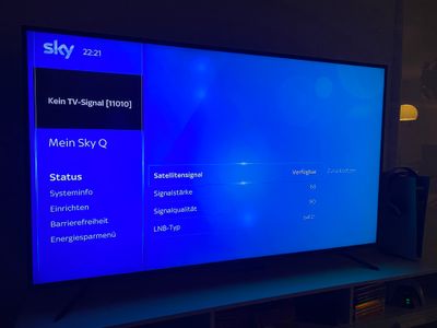

Kein TV Signal trotz Satellitenempfang der
Hallo, ich habe seit längerer Zeit folgendes Problem:Der Sky Q Receiver sagt, es gibt ein Problem mit deinem Empfang ( kein TV Signal), trotz Satelitzenempfang. Bin schon alle Optionen von der Hilfeseite durchgegangen, nichts funktioniert. Da ich im Wohnzimmer noch einen Sky Q Receiver habe, wo alles läuft, habe ich den Receiver aus dem Schlafzimmer (der kein TV Signal anzeigt) unten angeschlossen und er zeigt genau das gleiche Problem an. Bei dem anderen Receiver funktioniert es einwandfrei. Kann der Receiver defekt sein? Wie sollte ich jetzt weiter verfahren?
Danke schonmal.

Ich hab es noch ein paar Mal probiert mit 001 und der Mitteltaste, hat tatsächlich funktioniert. Kannte ich gar nicht, danke für den Zipp. Hab da aber jetzt nichts mehr verändert. Werde heute Nachmittag auf Werkseinstellungen zurücksetzen und dann mal schauen. Das Aktualisieren der Software hat leider nichts gebracht. Was kann ich bzgl. der Festplatte machen? Ich dachte die wäre innen verbaut, weil ich keine sehe.
Ich sehe dass im Betreff Fehler 11180 steht, bei mir wird aber 11010 angezeigt. Macht das einen Unterschied?

Du hast ja zwei Receiver und getestet.
Der eine Q funktioniert an beiden Anschlüssen und der andere an beiden nicht!
Das ist recht eindeutig!
Ich bin nicht von einem Softwarefehler ausgegangen.
Aber.. Beispiele, siehe praktisch auch @schütz !
Mach dann die Werksrückstellung und bleibe bei @Sanny_G !

Guten Morgen allerseits,
wenn die Signalstärke von 68 sehe ..... ich kann mir nicht vorstellen, dass mit diesem Wert ein Signal ankommt.
Ich habe ne Signalstärke von 78 bis 79 und bei sehr schlechtem Wetter setzt das Bild bei 72 komplett aus.
Beste Grüße Stefan
