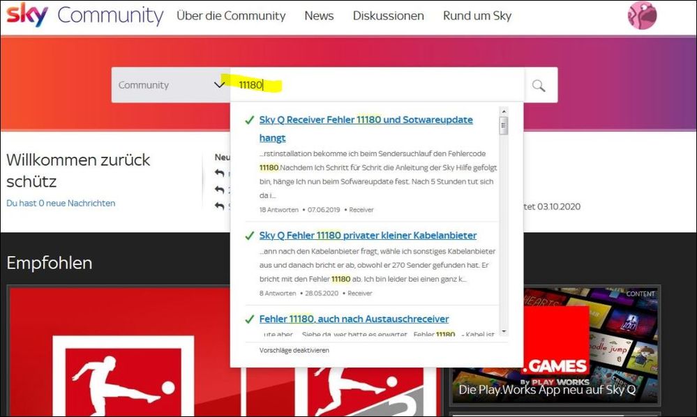

Ohne ENTER
Jede Menge mit dem selben Problem.
