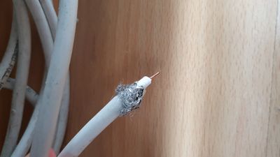

Liebe Community,
ich bräuchte eure Hilfe. In meiner Mietwohnung ist ein Satellitenanschluss vorhanden, jedoch ist mir nicht klar, wie es funktionieren könnte, da ich mich damit gar nicht auskenne. Die SAT-Antenne befindet sich im Keller. Der Kabel sieht aber so aus:
 im Wohnzimmer
 und auf dem Balkon
Habt ihr eine Idee was genau mit dem Kabel gemacht werden muss?
Danke im Voraus.

Die Satantenne braucht freie Sicht zum Satelliten, im Keller ist sie wohl falsch.
Satantenne aufstellen, auf den Satelliten Astra 19,2° ausrichten, F-Verbinder montieren, Q Receiver anschliessen und Suchlauf machen.
Ein wenig Ahnug von der Materie braucht es aber um das zum Laufen zu kriegen.

@bluemonkey
Wie @onzlaught schon schrieb muss ein F-Stecker ans Kabel:
F-Stecker / Kompressionsstecker auf SAT Kabel montieren - KabelScheune.de
Bist Du sicher, dass die Sat-Antenne im Keller ist oder eher der Verteiler für das Mietshaus!?
