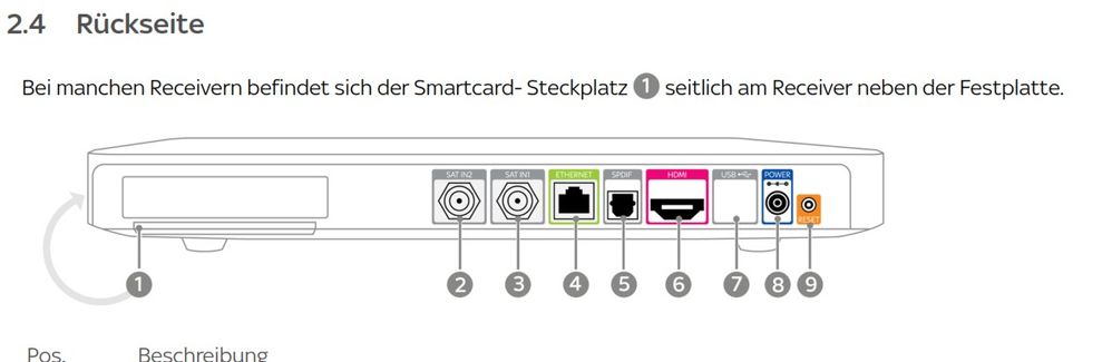

Oh, der sat receiver hat auch andere Antennenkabelabelanschlüsse, denke.
Welchen Anschlußstecker hast du?
Schrauben oder stecken des Kabels?
WLAN später..
So siejht die Rückseite eines SKY Q SAT aus:
Oder besser hier, da kannst du vergleichen mit dem Kabelreceiver.
https://www.sky.de/hilfe/s/article/sky-q-receiver-installieren
Du siehst hier die unterschiedlichen Antennenanschlüsse!
Kabel- und SAT Receiver
Denke du hast den Kabelreceiver, sonst passt ohne Adapter der Antennenanschluß ja nicht.
Gesteckt, nicht geschraubt.
Und der SAT würde auch die Sendersuche gar nicht ausführen, an Kabel.
Du hattest ja etwas.
Mach mal in Ruhe, Hilfe per PN habe ich angeboten.

Korrekt, bei SAT-Receivern schraubt man das Kabel ran, bei Kabelgeräten ist es zum stecken.
Du schreibst, dass du Kabelempfang hast, also kannst du nur einen Kabelreceiver erhalten haben, außer du einen 2. Vertrag für SAT abgeschlossen.
Wenn der Receiver deswegen schon getauscht wurde, ist nun aber auch die Frage, ob die 2. Antennendose nicht dann ggf. defekt ist. Aus diesem Grund solltest du das betroffene Gerät ja an den Anschluss des funktionieren anschließen. Nimm dabei auch alle Kabel, die du beim Sky Q Receiver verwendest, der funktioniert. Geht er dort auch nicht, musst du nun die Zustellung der Festplatte abwarten.
