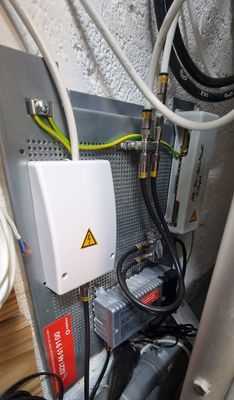

@peter65 schrieb......Normalerweise ist die Hausanlage Eigentum des Hausbesitzers
Bist du dir da sicher mit dem Eigentum....Aber eventuell reden wir auch aneinander vorbei
Ich meine mit Hausanlage das hier.....
 Und das gehört definitiv nicht mir.😉

Und das Teil mit dem Ausrufezeichen gehört dem Anbieter/ Provider. Sieht so aus wie ein HÜP?
Sonst ist der Eigentümer, nach Mietvertrag, variabel?
Da die Abrechnung über den Vermieter erfolgte, sollte es schon Eigentum (der Rest) des Vermieters/Eigentümers sein. Oder Vermieter hat Mietkosten beim Provider.
Sonst hätte er doch nicht abrechnen dürfen? Was wurde da abgerechnet?
Es war doch kein Mietereinzelvertrag.
Kenne mich aber nur wenig aus.
Der Rest ist ja dann manchmal Providereigentum. Meine FRITZ!Box ist gemietet, könnte aber auch meine sein.
Fernsehhausverstärker und Verteileranlage ist aber meine eigene Anlage!

@puhbert  schrieb:
 ....Aber im Prinzip eh egal, er hat ja bei Vodafone einen neuen Vertrag abgeschlossen, obwohl am 17.03 noch dagegen argumentiert >
Richtig, es wurde gegen den Vodafone Anschluß argumentiert, aber es scheint da wohl keine andere Wahl zu geben?
Wem dann?
Vodafone dürfte das im Auftrag des Auftraggebers eingerichtet haben, weil das dafür notwendig ist damit Vodafone die Vertragsvereinbarungen erfüllen kann, was aber nicht zwangsläufig bedeutet das das Vodafone gehört. Der Aufkleber besagt nur des es eine von Vodafone betreute Anlage ist.
Nutzt du auch Kabel Internet?
Unabhängig davon, welchen Nutzen bringt es Vodafone da die komplette Kabelanlage zurück zubauen wenn es ausreicht die Verbindung zwischen dem HÜP und der Hausverteilung zu kappen?
Zum kompletten Rückbau einer Haus Kabelverteilung dürfte ja auch die Entfernung der Antennenkabel/Antennendosen gehören? Das wird Vodafone wohl eher nicht machen wollen.
Dürfte aber keiner sein, was das Ding für eine Funktion in der Kabelanlage hat, ne andere Frage.
HÜP brauchen keinen extra Strom, jenes Zeichen deutet aber darauf hin.
Um da was genauer zu wissen müßte am die komplette Verteilung sehen.

Tatsächlich hat nur der Verstärker und die Trennung einen Stromanschluß, aber die anderen Teile sind elektrisch getrennt? (hängen sonst zusammen) Blitz!
Nur Beispiel!
Das kann/ wird eine Mietposition bei Vodafone für den Eigentümer/ Vermieter sein. Abgerechnet über die Grundkosten des Anschlusses.
Umgelegt bisher auch auf die Mieter. Komplettvertrag des Vermieters mit dem Anbieter.
Meine Einzelanlage würde über eine geringe Verstärkung funktionieren.
Das reicht aber für mehrere Anschlüsse nicht.
Deshalb habe ich einen großen Verstärker nachinstallieren lassen. Mein Eigentum!
Es ist hier NICHT meine Anlage, aber die komplette Verteilung von Vodafone.
Zitat:
"Das ist ein Standard Unitymedia (jetzt Teil von Vodafone) Kabelanschluss. Rechts ist der Übergabepunkt, das silberne Ding mit Stromstecker in der Mitte ist der Verstärker. Das weiße Teil links dient anscheinend dem Potentialausgleich."
Antwort:
"Nein, das ist eine galvanische Trennung. Das hätte man mir nicht eingebaut. Es wird leitfähiges Potenzial ins Haus gebracht und das ist auszugleichen. Daher auch einen grüne/gelbe Leitung an den HausÜbergabePunkt.
Wenn der Anbieter meint er müsse diese Trennung haben dann hätten die ja auf der Strasse buddeln können."
Aus https://www.computerbase.de/forum/threads/breitbandanschluss-im-keller-sinn-zweck-moeglichkeiten-die...
Es ist eine galvanische Trennung, der weiße Kasten!
https://de.wikipedia.org/wiki/Galvanische_Trennung
"Unter galvanischer Trennung (auch galvanische Entkopplung oder Potentialtrennung) versteht man das Vermeiden der elektrischen Leitung zwischen zwei Stromkreisen, zwischen denen Leistung oder Signale ausgetauscht werden sollen.[1] Die elektrische Leitung wird dabei durch elektrisch nicht leitfähige Kopplungsglieder aufgetrennt. Bei galvanischer Trennung sind die elektrischen Potentiale voneinander getrennt und die Stromkreise sind dann untereinander potentialfrei.[2][3][4][5] Selbstverständlich darf diese Trennung nicht an anderer Stelle, beispielsweise über Erdungen, aufgehoben sein.
Das ist bei @puhbert aber eindeutig vorhanden, die Erdung! siehe Bild von puhbert unten, nicht dieses hier
Es ist da aufgehoben!
Wer hat das installiert?
Sorry, es hat mich interessiert! Sonst einfach überlesen!

@puhbert
Zu deinem Anschluss, Bild:
Den Hinweis zur Erdung trotz Teilung hast du aufgenommen! galvanische Trennung
Dein grün- gelbes Kabel hat da nichts zu suchen. Da sogar auf die Schalttafel geführt.
Erklärung siehe Post
Ich habe das auch erst erlesen, war Neuland!
https://community.sky.de/t5/Receiver/Kabelfernsehen/m-p/777734/highlight/true#M381371
Das hat ein "Unwissender" nachgeklemmt? Das rechte Teil brauchte (gehört zur Erdung) ein Erde und fachgerecht war dann zu kompliziert?
Alle anderen Teile sind direkt auf der Tafel montiert. Daher ist die Trennung (weißer Kasten) aufgehoben.
