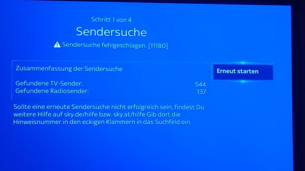

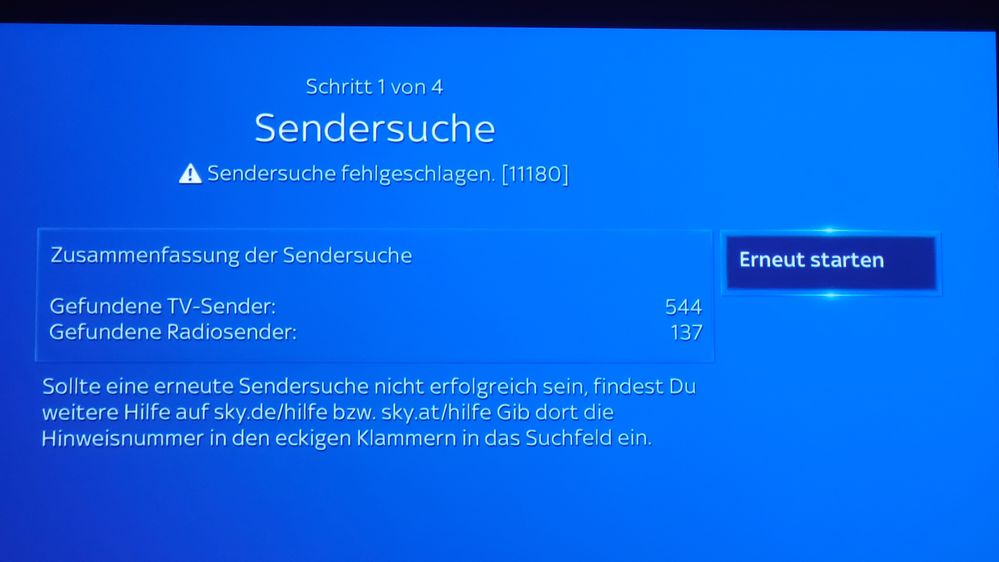

"Dienstag Abend Stick entfernt: Mittwoch früh ohne Probleme gestartet. Das ganze habe ich 3 Tage gemacht und teilweise auch tagsüber den Stick genutzt (Abends wieder entfernt) und er startete an allen 3 Tagen Problemlos.
Freitag Abend Stick drin gelassen, Samstag und Sontag früh dasselbe Ergebnis. Zeichen blinkt blau, gleich gehts los, Fehler 11900 und 2 Minuten warten."
