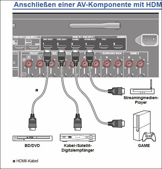

Sicher das du den richtigen HDMI Eingang erwischt hast?
Müsste der zweite (2) sein.
Habe das einfach mal gegoogelt.
.onkyo.com/Manual_TX-RZ830_De.pdf

Danke für deine schnelle Antwort.
Es spielt zwar keine Rolle an welchem Eingang er angeschlossen ist, da man jeden Eingang individuell zuordenen kann, aber ja, ich habe ihn am zweiten Eingang angeschlossen.
Es ist auch kein Problem des AV Receivers, da selbst wenn ich den Sky Q direkt am TV anschliesse das selbe Problem auftritt.
