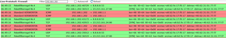

Posts: 5
Post 77 von 82
1.848 Ansichten
Fehler 15020
habe heute einen neuen Sky Q Receiver erhalten, nutze vorher nur das CI+ Modul. Grundeinrichtung lief durch. Internet via Kabel erfolgreich verbunden laut Statusseite. Verbindung zum Internetrouter und Internetverbindung jeweils ein Häkchen
Danach meckert der Receiver aber: Es besteht keine Internetverbindung prüfe Dein Netzwerk [15020]
Habe so ziemlich alles durch:
1. Update via Sat auf neuste Firmware gemacht Q260.000.05.00L
2. Auf Werkseinstellungen zurückgesetzt
3. Statt Kabel mal via WLAN getestet.
Alles erfolglos. Der Receiver meckert, dass er kein Internet hat.
Was leider nicht funktioniert ist eine manuelle IP dem Netzwerkinterface zu geben. Ich kann zwar die Konfig in die Felder eingeben, danach auch den "Bestätigen"-Button auswählen, aber wenn ich auf der Fernbedienung "ok" drücke passiert nichts, Er nimmt die manuelle Konfig nicht.
Jemand noch einen Tipp für mich? Der Chat auf sky.de war leider wenig hilfreich.

An meiner Firewall ist ausgehend alles freigegeben für die IP des Sky Q Receiver.
joednemesis
Posts: 5
Post 80 von 82
1.802 Ansichten
Betreff: Fehler 15020
Ich sehe an der FW, dass der Sky Q Receiver (192.168.1.202) den Google-DNS via Port 53 und die 23.213.161.27 via Port 80 kontaktiert. Beides geht durch.
Wieso er das Standardgateway 192.168.1.1. versucht via ping zu kontaktieren ist mir unklar.
