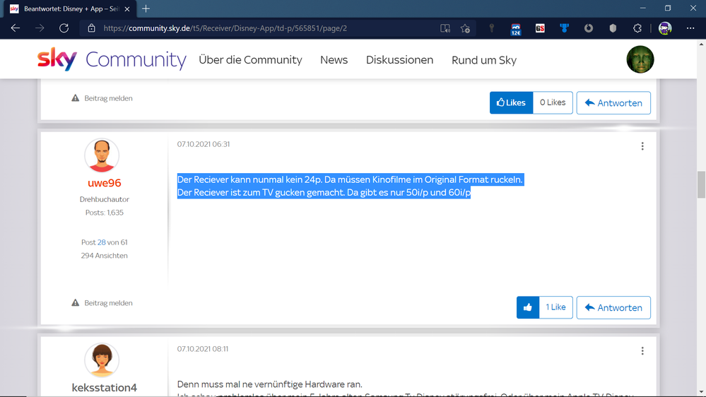

So, da bin ich wieder zurück.
Also das Problem besteht weiterhin bei Inhalten in 4K. Es ist absolut nicht zu genießen, regelmäßige Ladebalken - Stopps beim Abspielen der Inhalte in 4k.
Zudem fällt mir auch auf, das selbst bei 1080P Inhalten alle paar Sekunden ein Ruckler zu verzeichnen ist. Das Problem kenne ich auch noch von den Fire TV Sticks, die Probleme hatten mit 24p Material, das Ruckeln sah leider ebenso aus und es gab nie eine Lösung.
Sowie es @uwe96  schon beschrieben hat bezüglich es Sky Q Receivers, sehe ich es auch.
App Version 1.80
Receiver verbunden mit einem LAN Kabel
LAN Kabel - ein nigelnagel Neues CAT 6A S/FTP zum Testen eben angeschlossen
Anbieter Tele Columbus hier an meiner Adresse mit Glasfaser, aber nicht bis in die Wohnung
Router der Standard weiße von Pyur, Model - CH7485E
Was ich noch hinzufügen muss, denke ich mittlerweile auch, das Sky und Apps die die Inhalte im Kinobildformat streamen, nicht funktionieren.
So, jetzt könnte mein Handy theoretisch wieder klingeln von deinen Kollegen aus München, wenn es noch wichtig ist, dieses Problem zu lösen seitens Sky? Es ist ja mittlerweile ziemlich ruhig geworden.
Die Idee solche Apps anzubieten war dann wohl gut, die Hardware dazu, ist es wohl nicht.😁🙈

Es gibt ja verschiene Ruckler. Wenn die Internetverbindung nicht reicht kann ja der Q nichts dazu.
Da der aber nunmal 25 Bilder pro Sekunde abspielt und Kino Filme bei Streaming Diensten mit 24 Bilden pro Sekunde abspielt muss der Q jede Sekund ein Bild doppelt zeigen. Das für zu einem keuzen ruckeln je Sekunde.
Es gibt viele die das nicht wahr nehmen. Die meisten merken das jedoch.
