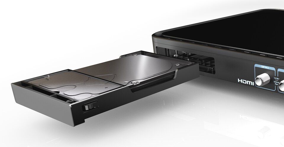

Hallo Luca, ist das für einen Sky Q Receiver?  Diese Beschreibung past nicht zu meinem Receiver. Ich habe nämlich keine externe Fewrplatte.
G
Schaeffer

Hallo @Schaeffer
die Festplatte ist in deinem Sky Q auf der Rückseite verbaut.
Luca

Betreff: Sky Q Fernbedienung plötzlich ohne Funktion
leider nein. Dort sind nur Lüftungsschlitze.
herbst
Posts: 20,279
Post 15 von 19
3.576 Ansichten
Die Smartcard wird immer unter oder neben der Festplatte eingesteckt.
Hallo @Schaeffer
so sieht es bei mir aus:
 Es kann jedoch auch sein, dass deine Festplatte seiltich sitzt, wie hier:
Luca
Hallo Luca, das mit der Festplatte war mein Fehler.
Receiver habe ich wie beschrieben zurückgesetzt.
Der Fehler wird nach Neuinstallation erneut angezeigt.
Daran lag es dann wohl auch nicht.
