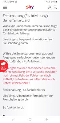

Die Smartcard lässt sich seit Tagen nicht freischalten- weder über die sky App noch im Web (siehe Anhang).
