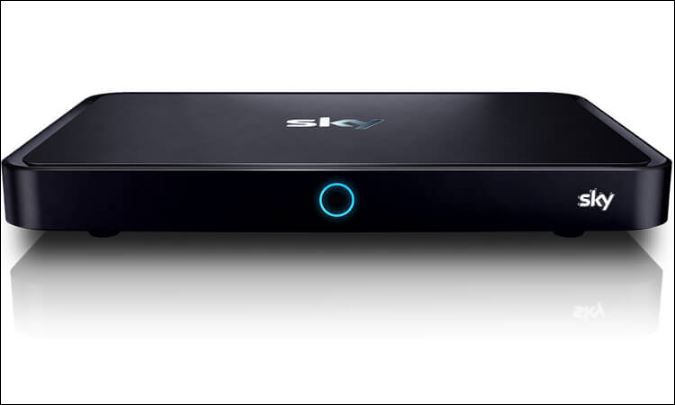

Und bekommen wirst du einen Receiver Q für SAT.
Entweder einen mit seitlichem (neueren) oder den älteren mit hinterem Einschub für Karte und Festplatte.
Darauf hast du keinen Einfluss.
Es gäbe dann noch die Fanreceiver mit Aufklebern, mehr ist da nicht.
Technisch die gleichen Dinger.
