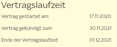

Hallo!
Ich wiederhole gern meine Aussage vom 05.05.2021. Das Problem ist nach einiger Zeit immer wieder da. Zumindest in meinem Setup. Da ich nicht davon ausgehe, dass seitens Sky ernsthaft an der Problematik gearbeitet wird, habe ich für mich eine sehr individuelle Lösungsmöglichkeit mit 100%iger Erfolgsaussicht gefunden:
Eines der größten Hindernisse beim Filmgenuss jeglicher Art sind neben der permanent zunehmenden Werbung bei einem Pay TV-Senden (sic!) eben genau diese Tonaussetzer. Das bekommen Mitbewerber effektiver hin!
