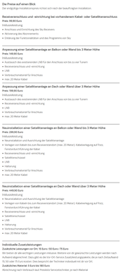

@Tom_Sawer
Für den Preis kannst du dir auch einen örtlichen Fachbetrieb nehmen.,der sicherlich mehr Spielraum bei der Fehlersuche hat.
Zumal bei SKY ja auch noch eventuell Zusatzkosten entstehen, je nachdem was und in welcher Höhe die Arbeiten anfallen.
Schau die mal auf SKY  den -Vorort Servive- und die Kosten dazu an.
Tom_Sawer
Posts: 15
Post 943 von 1.074
1.893 Ansichten
Betreff: Kein Empfang von öffentlich rechtlichen HD Sendern
Danke, dass erspart mir einiges an Kosten siehe:
https://www.sky.de/hilfe/abonnement/der-vor-ort-service-preise-leistungen
