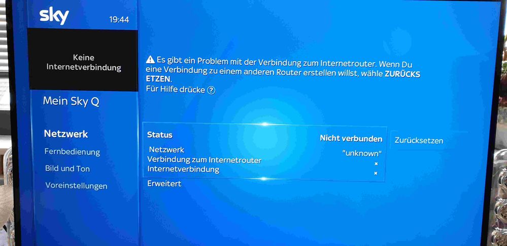

Bradley
Posts: 9
Post 13 von 17
7.242 Ansichten
Betreff: Sky Q Mini + WLAN + manuelle IP-Vergabe
Hallo @Ronald_S ,
ich habe jetzt wieder das Netzwerk zurück gesetzt, dann
- Mit WLAN Netzwerk verbinden
- SIDD auswählen
- Passwort eingeben
dann kommt:
ich gehe in Erweitert -> IP-Eingabe:
und das war's
Bestätigen mit o.k. (Fernbedienung Punkt in der Mitte zwischen den Pfeilen)
Aber keine Übernahme -> das war's mal wieder 😞
VG
Bradley
