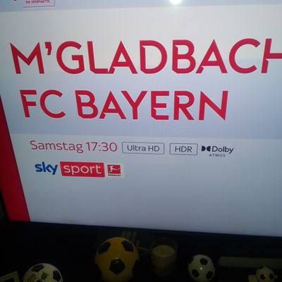

Bei Bundesliga wurde auch kurz Dolby Atmos immer angezeigt, war heute auch nicht mehr da? Eventuell kann bitte ein Mod mal was sagen? Bild ist wie immer Super, Ton eigentlich auch, trotzdem interessiert es mich, warum keine Anzeigen von Atmos angezeigt werden.? 😉
