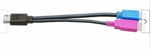

Könnte man den Sky+ denn zur Leihe weiterhin für frei empfangbare Sender behalten und, wenn er sich nicht mehr retten lässt, den Sky Q parallel dazu bekommen?
Hab beim + aktuell ein Problem mir der Festplatte (LED bleibt rot).
Liegt eventuell am Y-Kabel, das ich nochmal tauschen könnte.

Habe den Sky+-Receiver eigentlich immer vom Strom. Gestern wollte ich dort die Nageltante (Fußball) aufnehmen. Festplatte leuchtet rot. Deshalb hatte ich an das Y-Kabel gedacht, das eventuell defekt sein könnte. Meines Wissens wird das sogar noch getauscht.

sende mir deine Kundennummer gerne per Privatnachricht, damit ich prüfen kann, ob die Möglichkeit besteht dir ein neues Y-Kabel für den Sky+ HD-Festplattenreceiver zu senden.

@borussiabvb2020 welche Farbe hat die Ummantelung des Y-Kabels?
Solltest du etwa noch ein blaues Kabel haben, so muss dieses auf jeden Fall getauscht werden.
Die alten blauen Kabel stammten sämtlich aus einer defekten Charge und wurden vor ein paar Jahren nach und nach ausgetauscht.

@cabanossi51 ich schaue gleich nach.
Welche Ummantelung haben denn die Kabel, die funktionieren? Woher weißt du das mit der defekten Charge?

Das Ende, das in den Receiver geht, ist blau ummantelt. Das Ende, das allein in die Fedtplatte geht, ist dünn schwarz ummantelt. Das andere, was ich noch habe, sieht ein wenig anders aus. Da komme ich aktuell nicht ran, weil Receiver im Schrank verbaut.
Mal sehen...:-( wäre so schade....
Receiver stand immer seelenruhig an Ort und Stelle und hat seinen Dienst getan.

Korrekte Y-Kabel sind dunkelgrau oder schwarz ummantelt.
Die blauen Kabel wurden vor ein paar Jahren permanent ausgetauscht, weil Sky festgestellt hatte, daß aus dieser Charge die Kabel sämtlich früher oder später defekt gingen.
Habe ich damals mitbekommen, weil ich kein Neuling bin, was Sky anbelangt.😉
Kannst wahrscheinlich froh sein, daß dein Kabel so lange gehalten hat.

 Welches Ende sollte da Grau sein, das was hier schwarz ist? @cabanossi51 Hab nur mit Blaue gefunden? 😉

@kleines23 blauer Stecker ist okay. Kann sein, daß die Ummantelung der Kabel neuer Machart jetzt auch wieder blau ist. Entzieht sich meiner Kenntnis.
Sind die Kabel aber so vier bis fünf Jahre alt, oder sogar älter, so entstammen sie einer Charge, von der unverhältnismäßig viele defekt gingen und damals alle ausgetauscht werden mussten.
