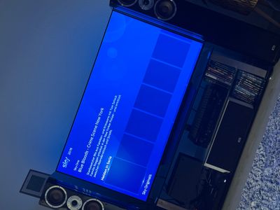

Ich kann gleich berichten, dass zum Beispiel die Programm Informationen nicht laden!
siehe Foto! Internetverbindung ist vorhanden und aktiv!
Posts: 16,395
Post 12 von 15
1.583 Ansichten
Betreff: Receiver Defekt
Deshalb die Frage zur Festplatte von @Nadine !
Softwareupdate  gemacht? Ja auch, gesehen.,
Komplette Werkseinstellung? Die ist mit Festplatte formatieren.., Ja, hast du geschrieben.
Es geht doch nur um die genaue Fehlersuche.
Die Anzeigen kennen wir.
Eine besondere Wärmeentwicklung konntest du nicht feststellen. UHD?
