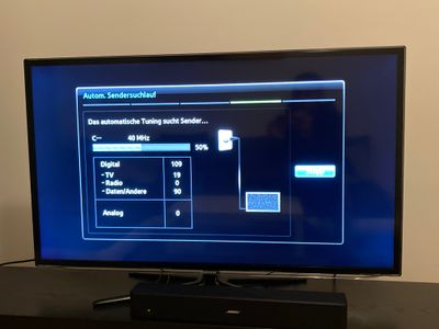

Hallo @peter65 sorry es hat wieder etwas gedauert. Ich mache grad nen Sendersuchlauf. Habe vorher am TV das Land umgestellt: allerdings kann ich für die digitalen Sender nur Deutschland, Österreich oder Schweiz auswählen:
Habe Schweiz ausgewählt.
Bei den analogen Sendern hätte ich auch andere Länder auswählen können:
Hab aber auch hier die Schweiz ausgewählt. Passt da so?
Melde mich gleich mit dem Ergebnis.

Also nach der Hälfte des suchlaufs sah es so aus:
Dann war ich kurz nicht mehr im Wohnzimmer und als ihr zurück kam, war der Bildschirm so lila/pink. Auf jeden Fall kam kein Sender rein. War ja eigentlich auch zu erwarten mit "Schweiz" als Land, oder?
Verstehe den tieferen Sinn dieser Übung noch nicht - kannst du mich schlauer machen, @peter65 ? 🙂 danke dir!  

Also so sah es etwa aus (die Farbe ist falsch dargestellt)
und beim durch zappen kam dann entweder "Signal verschlüsselt" oder so ähnlich oder das Bild eines Radio Senders (der Ton war aber wieder maximal verzerrt):

@christian089: Ländereinstellung, meiner Ansicht jene die in der Grundeinstellung des TV vorgenommen wird, nicht im Sendersuchlauf-Menü. Aber, ich kenn den TV nicht, von daher kann ich dir da nicht wirklich was raten.
Dazu kommt, du wohnst in München, da gibt es keine analogen Sender mehr, weder Radio noch TV.
HR2 Kultur, der ist digital auf 338 Mhz zu empfangen, wo auch der MDR Sachsen HD bzw. der BR HD Süd mit drauf ist.
So langsam mein ich da sollte ein Fachmann ran der sich die Hausanlage ansieht, hier weiter rumzurätseln dürfte dir nicht wirklich helfen.
