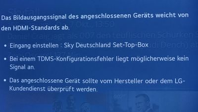

Nochmals zum Ausgangspunkt: Bei meinem LG C1 kann ich die angeschlossenen Geräte an den HDMI Eingängen überprüfen. Beim Sky Q Receiver kommt die Meldung TDMS Konfigurationsfehler. Gerät sollte vom Hersteller überprüft werden. Diese Meldung kommt immer, egal welchen HDMI Eingang ich benutze. Auch schon Kabel ausgetauscht. Diese Meldung kommt nur beim Sky Receiver. LG hat mir mitgeteilt, dass LG das TDMS Dataiformat nicht unterstützt und mir daher nicht weiterhelfen kann. Das Sonderbare: ich habe keinerlei Einschränkungen beim Sky Receiver, soweit ich es beurteilen kann. Die Fehlermeldung müsste daher jeder Benutzer haben, außer mein Sky Receiver ist doch nicht in Ordnung. Da alles funktioniert, habe ich bisher von einem Austausch des Receivers abgesehen.

20211202_152911.jpgDas kommt nach dem Selbsttest meines LG G19.

Das ist leider keine Meldung, die mich hoffnungsvoll stimmt.  Nächster Test: irgendeine andere UHD-Quelle anschliessen, die HDCP2.2 verwendet, d.h. alles was UHD Inhalte der grossen Abieter abspielen kann (FireTV, ATV, whatsoever). Vorher sicherstellen, dass die Quelle auch wirklich auf UHD Ausgabe steht und der Inhalt in UHD vorliegt, dann MUSS er nämlich per HDCP2.2 geschützt sein.
