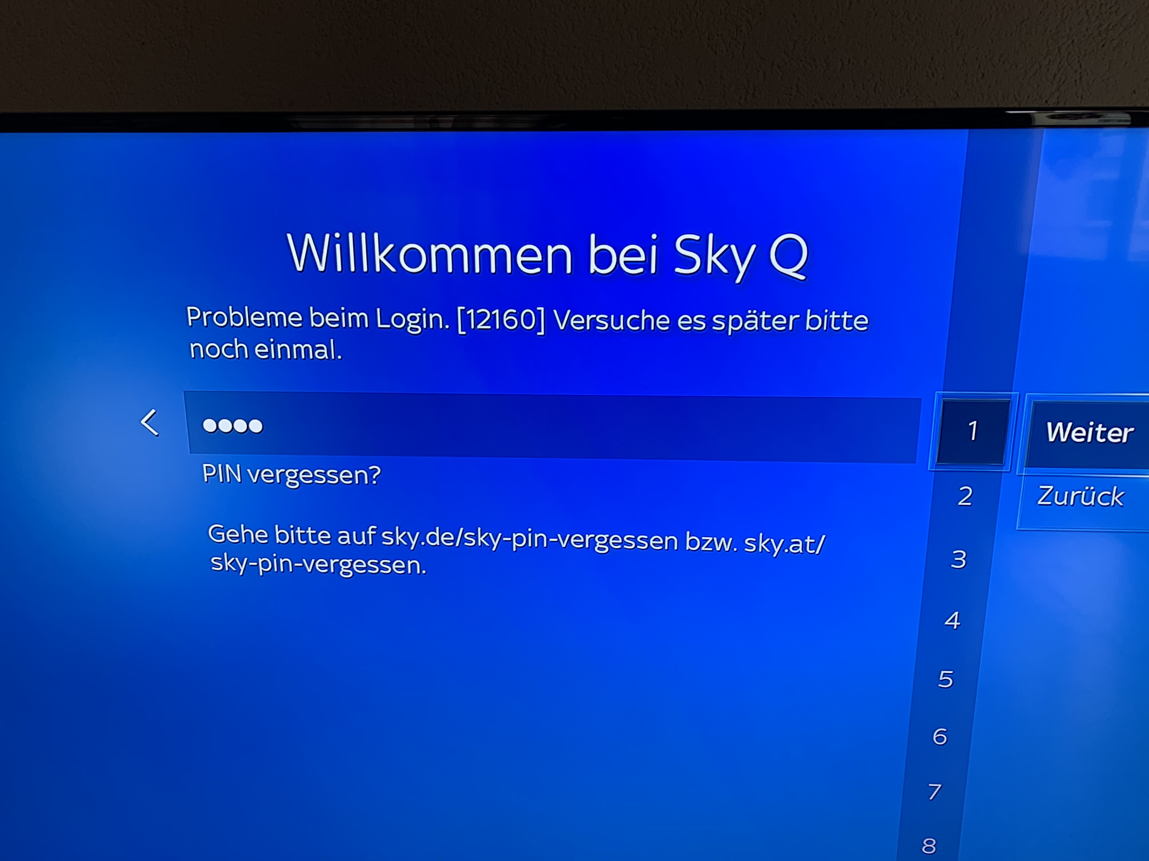

ich habe seit einigen Tagen den neuen Sky Q mini.
Der leider nicht funktioniert und die Sky Technik den Fehler nicht kännt:
Problem beim Login (12160) versuchen Sie es später noch mal.
Hat jemand eine Idee????

habe auch diese fehlermeldung beim neuen sky q mini: habe ihn über das gleiche wlan bzw. über kabel mit dem vorhandenen heimnetzwerk verbunden, in dem sich auch der hauptreceiver befindet. ohne erfolg. zurücksetzen durch längeres drücken der reset-taste (wie beim grossen q) geht nicht ... defekt oder gibt es hier support? im internet ist dies der einzige von mir gefundene beitrag zum fehler 12160
Hallo @der_nielsen,
entschuldige die verzögerte Reaktion und die technischen Schwierigkeiten. Überprüfe bitte nochmal Deine Login-Daten, Sky Kundennummer ohne Punkte oder die E-Mail-Adresse welche auch in Deinem Sky Abonnement hinterlegt ist. Hast Du schon versucht einen neuen Sky PIN festzulegen und Dich damit dann neu einzuloggen?
habe das gleiche Problem.
Fehlermeldung 12160 Probleme beim Login.
Ein Anruf beim Support brachte nur den Vorschalg die PIN zu ändern...
Das habe ich gemacht. Ohne Erfolg.
Dann habe ich die Vorschläge, die in diesem Threat gemacht wurden getestet: Kein Erfolg.
Der Sky Q Mini bleibt weiterhin  immer bei der Meldung 12160 hängen.
Hat jemmand noch irgendwelche Ideen?

Fehler taucht bei meiner Sky Q Mini auch auf. Die hier beschriebenen Lösungsvorschläge brachten keinen Erfolg. Habe zwei Sky Q Mini, die erste funktioniert tadellos. Bei der zweiten, jüngst bestellten, tritt die Fehlermeldung auf. In meinem Skykonto ist unter Geräte allerdings nur eine Sky Q Mini hinterlegt. Könnte das das Problem sein?
Problem selbst gelöst.
Mein Sky Q Resiever (Haubtgerät) ist über Wlan mit dem Internet verbunden.
Den Sky Q mini wollte ich über Kabel verbinden,nachdem ich das Gerät mit dem selben Wlan-Netz verbunden hatte funktionierte das Gerät.
Sogar ganz Güt.
Schon komisch das Sky Technik bei solch ein simpelen Fehler nicht selbst auf die Lösung kommt.
statt unseren pin zu ändern (wer weiss, wann der wieder auf den vorherigen zurückgeändert werden darf): mit email-adresse anstelle der kundennummer UND der zulassung von port-freigaben in der fritzbox hat es der mini dann endlich ins heimische internetz geschafft 🙂

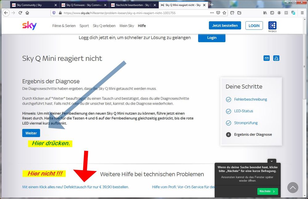

Löse die Miniprobleme...hilfecenter/problem-loesen
Oder tausche das Ding... sky-q-mini-reagiert-nicht
LED leuchtet nicht - Problem besteht weiterhin - einloggen - tauschen.
Richtig klicken, bei Defekttausch kostenlos.

Das hier schon alles durch?
hilfecenter/problem-loesen/hinweis-12160
Hi, danke für den Link jedoch hat nichts funktioniert.
Ich habe immernoch die Fehlermeldung.
