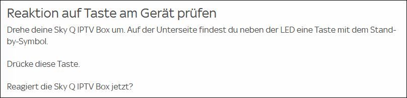

Hallo, nein hatte nicht reagiert.
Aber......
Habe den Stromanschluss gezogen
habe die Taste Standby getrückt gehalten und den Strom wieder angeschlossen.
nach 10-15 sec. war das Sky-Logo zu sehen mit der Meldung, dass Aktualisiert wird.
Ob und/oder wie damit ein Reset durchgführt wurde/wird, keine Ahnung, war alles Zufall
Nach der Prozedur war die Startseite wieder da, jedoch hat die Fernbedienung nicht funktioniert.
Mit der Anleitung hier neu eingerichtet und momentan funzt wieder alles.

Hallo tomtom216,
versuche bitte folgendes:
o Sky Q IPTV Box vom Strom
o Power-Taste gedrückt halten (Unterseite)
o Box wieder anschließen, aber Taste weiter gedrückt halten
o LED wechselt nach circa 10 Sek von Weis auf Orange/Rot
o Taste loslassen
