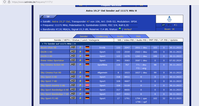

Dein KNB speist Transponder 47 nicht ein

Guter Hinweis, bei z.B. einer Kabelkopfstation oder ...
Kontrolliere mal die anderen Sender auf dem Transponder!
siehe Screenshot
