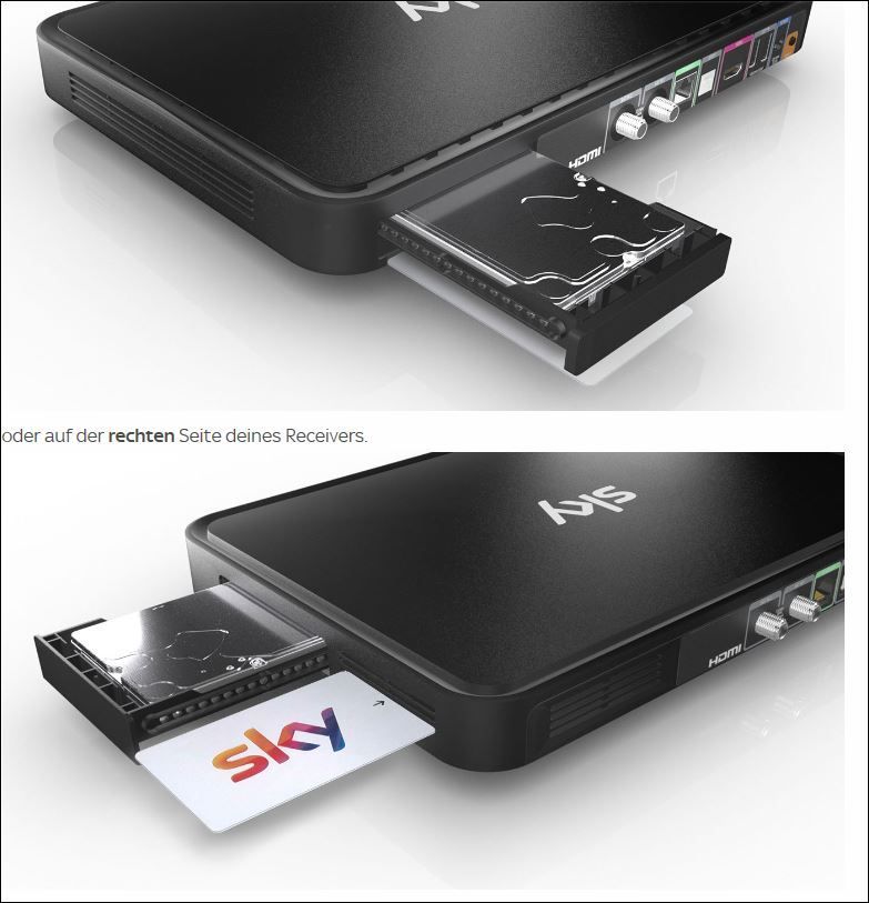

Die Festplatte sollte sich normalerweise ohne Probleme aus ihren Slot ziehen lassen.
Wo sitzt bei dir die Festplatte?

Die Festplatte ist auf der Rückseite des Receivers und selbst mit etwas rütteln löst sich nichts. Das Teil sitzt bombenfest.

Fester ziehen.😋
Ist in der Regel nicht geschraubt nur gesteckt, hat noch jeder rausbekommen.

Es kann ja gut sein, dass die Festplatte gesteckt und nicht geschraubt ist und in 99,9 % der Fälle rausgezogen werden kann. Wir haben es zu zweit versucht, unabhängig voneinander, mehrfach. Es funktioniert nicht! Wenn ich noch fester an der Festplatte ziehe, breche ich etwas vom Plastik ab, das gibt nämlich bei den jetzigen Bemühungen schon nach. Wenn mir jemand von Sky schriftlich bestätigt, dass das nicht schlimm ist wenn etwas abbricht, kann ich es aber gern weiter versuchen noch noch mehr Kraft anwenden machen 😉
