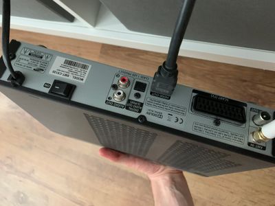

ich habe heute meinen Sky Q Receiver bekommen und war etwas irritiert, dass kein Kabel für den Anschluss an der Dose im Haus dabei war. Naja, nun muss ich eins kaufen und weiß leider nicht, welches Kabel ich brauche. Könnt ihr mir helfen? Ich hänge ein Foto von der Dose in meinem Wohnzimmer sowie vom Receiver an. Der Kabelanschluss ist von Vodafone (ehemals Unitymedia) in Hessen. Das Kabel, dass auf dem Foto zu sehen ist, ist an den Receiver von Unitymedia angeschlossen.
DoseDoseReceiverReceiver
Danke euch!

Kann es sein dass du einen Kabelreceiver hast?😧
Einen Antenneneingang und einen Ausgang sehe ich auf dem Bild.🤔
Auf der Dose steht jedoch SAT wo das Kabel rausgeht.
Was hast du für eine Anschlussart im Haus?😏
Kabel oder SAT?😏

Kannst du mal ein Bild von der Rückseite deiner Horizon Box hochladen?
Weil wie @schütz schon gesagt hat ist es ein SAT Anschluss, diese Art von Stecker wird jedoch auch genutzt, falls Internet und Telefon auch über VF/UM kommt. Diese dient dann meist als Datenleitung.

JFR987
Posts: 19
Post 7 von 18
11.102 Ansichten
Betreff: Sky Q Receiver an Vodafone-Dose (Unitymedia) anschließen
Gerne 🙂

@kollege  schrieb:
Hallo ein normales Antennenkabel .An der Vodafone Dose im TV und Sky Q Receiver Cable IN  einstecken
Das ist die richtige Antwort.
Unter den beiden "Sat"-Anschlüssen befindet sich der benötigte Anschluß.
Z.B. solches: Antennenkabel für Kabel TV
Die Horizon hat ein intregiertes Modem, deshalb muß dieses an einem der "Sat"-Anschlüsse angeschlossen werden.
Jene sind keine "Sat"-Anschlüsse sondern Data-Anschlüsse, damit das Modem im Horizon funktioniert.
Da über diesen Anschluß die gesamte Frequenzbreite ausgegegeben wird kann die Horizon darüber auch TV empfangen.

@schütz: Ob der Anschluß funktioniert weiß ich nicht, mir ist bisher nur bekannt das die Horizon keinen Antennenausgang hat, hab selber nicht schlecht geschaut als ich das gesehen habe.
Zum anderen, auch nur ne Vermutung, schleift die Horizon das TV Signal im Standby durch?
Wenn nicht, dann macht die Nutzung des dieses Anschlusses nicht so wirklich Sinn.
Von daher, besser wenn getrennte Anschlüsse genutzt werden.
Daher mein Ratschlag.

Äh, Korrektur betreffs des UM Gerätes, das ist keine Horizon, sondern ein einfacher UM HD Receiver.
Ist mir leider zu spät aufgefallen, jener einfache HD Receiver hat einen Antennenausgang,
