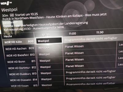

Bei wem sind über den sky Q Receiver keine EPG Daten von WDR HD Köln verfügbar?
Egal, ob Kabel oder SAT Empfang!

Sind bei mir auch nicht verfügbar, aber nicht nur bei WDR HD Köln. Bei den SD Sendern ist EPG vorhanden.

@frankenbeutel und die sky Servicemitarbeiterin hat mir versichert, dass die EPG Daten von WDR HD Köln über SAT verfügbar sind.
Also entweder Problem von sky oder WDR.
Hast Du die EPG Daten von RTL up HD und VOX up HD auf 151 und 152?

@Anonym Bei mir ist die EPG auf WDR Köln in der Vavoritenliste vorhanden , auf Programm 808 keine EPG, und RTLupHD und auch VOX up HD EPG vorhanden. Sat Kunde.

Jetzt weis ich auch warum , da ich WDR Köln noch als alt WDR Köln HD in der Vavoritenliste habe , da ab 870-880 die EPG vorhanden ist.

@kleines23 danke dir für die Info! In Sachen RTL up HD und VOX up HD was die EPG Daten betrifft liegt das Problem beim Kabelnetzanbieter.
Sky hat zurück gerufen und hat das selbe Problem mit WDR HD Köln und konnte damit das Problem nachstellen.
Die EPG Daten sind auch nicht vorhanden auf der sky go App und sky Q App was WDR HD Köln betrifft.
Ich verstehe das irgendwie null mit dem "WDR_alt" Daten! Das wird sogar so bei meinem neuen Synvia Receiver angezeigt, obwohl es ja auch den "neuen" WDR gibt.....🤔
Das mit den "WDR_alt" Daten wird aber erst seit etwa Anfang November so angezeigt, oder täusche ich mich?
sonic28
Posts: 9,479
Post 14 von 19
2.443 Ansichten
Betreff: EPG Daten
Der WDR sendet beide Versionen der WDR HD Sender immer noch über Satellit. Deswegen gibt es einmal die alte Sat-Frequenz, wo es mit alt_WDR HD bezeichnet wird, und einmal die WDR HD Sender auf der neuen Sat-Frequenz.
Du täuscht dich. Seit dem 03. März 2021 gibt es die WDR HD Sender über Satellit auf neuer Frequenz. Sky hat es nicht zeitnah geschafft, die neuen WDR HD Sender auf dem Sky Q Sat-Receiver ab Programmplatz 808 einzupflegen. Siehe dazu auch den folgenden Thread
Hat also einige Tage gebraucht, bis Sky die neuen WDR HD Sender auf dem Sky Q Sat-Receiver richtig ab Programmplatz 808 angeboten hat. Dafür sind die alten WD HD Sender seitdem auf dem Sky Q Sat-Receiver ab Programmplatz 870 gelandet, was jetzt auch nicht mehr der Fall ist, da Sky die alten WDR HD Sender dort rausgenommen hat. Die alten WDR HD Sender sind jetzt auf dem Sky Q Sat-Receiver auf einem Programmplatz ab 1.000 zu finden.
