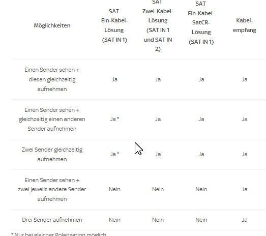

Glaube du kannst keine SKY Sender aufnehmen!
Und @peter65 hatte noch andere Argumente.
Und ich kann ja mit dem Kabel Q auch drei gleichzeitige Aufnahmen verwenden, auch SKY Sender, und dabei auch noch schauen.
Kabel Q 2016 noch Festplatte hinten
siehe Thread

Es soll aber Qs für Kabel geben, die nur 2 Aufnahmen zulassen.
Wie ist da denn deine Verbindung? Gehen 2 Kabel in deinen Q?
Also hatte @peter65 Argumente FÜR oder GEGEN den Kabel Q?
Bei mir wäre es das Vodafone Kabelnetz. Welche Smartcard bekäme man da? Weiß das such jemand?
19.4K Nachrichten
Das hängt eher mit der Einspeisung zusammen .
Vodafone eher kompliziert.
@peter65 wird sich melden, wenn er Lust hat.
Ich schreibe ja nur von ihm ab, hoffentlich richtig!
https://community.sky.de/t5/Receiver/Sky-Q-Receiver-kann-nur-2-Aufnahmen-gleichzeitig/m-p/828488/highlight/true#M396321
Lese auch die Antworten !

Das IPTV Signal wird bei Vodafone zentral zugeführt von da aus dann per Kabel über die Kopfstation zu den Kunden. also Sky kommt auch bei Vodafone per Kabel TV an.
Es gibt auch keinen Receiver mehr der 4 Aufnahmen kann, der wurde aus dem Programm genommen.
@borussiabvb2020  schrieb:
Kann der Q im Vodafone-Kabelnetz denn mehr als 2 Aufnahmen?
Da der Sky Q für Kabel ja überall egal welcher Anbieter gleich ist, theoreitsch mehr als 2 Aufnahmen, praktisch aber nicht.
Wie ist da die Ksbelzuführung? Kommen das alles über ein Kabel am Q an oder sind mehrere nötig von der Dose aus?
Welches Entschlüsselungssystem haben die Vodafone-Karten?
Kann die aktuelle Festplatte bleiben und ich stecke diese dann um vom Sat- in den Kabel-Q?
Formatierung der Festplatte und Verlust der Sat-Aufnahmen, auch wegen anderer Verschlüsselung, ist klar.
Wie bei allen Kabelreceiver, nur ein Antennenkabel von der Antennenndose.
Da der Sky Q nur NDS als Verschlüsselung beherrscht kommen auch bei Vodafone nur NDS Karten zum Einsatz im Sky Q, Wie erwähnt, entweder V23 oder G02/09 Karten.
Naga Karten die auch bei Vodafone verwendet werden funktionieren im Sky Q nicht.
Theoretisch, ich glaub die Festplatte könnte weiter genutzt werden, praktisch keine Ahnung. Vermute aber Sky verschickt dann den Sky Q für Kabel mit Festplatte.
Unterscheiden sich die Smartcards von Vodafone vs Sky bei Kabelempfang?
Ja, auch wenn alle Karten für den Sky Q die NDS Verschlüsselung nutzen. Die sind nicht kompatibel.
Glaube simultanes Entschlüsseln zweier Sender kann der Q bei Kabel und auch bei Sat, wenn 2 parallele Aufnahmen laufen. Wie es beim Kabel Q bei 4 Aufnahmen aussieht, weiß ich nicht.
Bei den Vu+ kann man nachträglich Entschlüsseln, glaube ich. Aber so etwas verwende ich nicht. Hatte mich da nur mal eingelesen, interessehalber.
Bei Sky Q Kabel 4 parallele Aufnahmen eher nicht, aber 3 gehen, nur nicht bei Vodafone.
Ob das geht hängt davon ab ob die Karte in einem Kartenslot steckt, der in einem CI+Modul.
Ein CI+Modul kann nur einen Sender entschlüsseln, keine 2 Sender gleichzeitig, deswegen da verschlüsselt aufnehmen, nachträglich entschlüsseln.
In Kartenslot da geht das mehrere Sender parallel entschlüsseln, siehe Sky Q  Sat, oder auch der für Kabel.
Das kann der nicht mehr verfügbare Kabel HD Recorder von exKabel Deutschland mit bis zu 4 Aufnahmen gleichzeitig oder auch eine VU+ wenn da die Karte im Kartenslot steckt. Die VU+ nimmt dann die Sender unverschlüsselt auf.

Wie geschrieben, bei Vodafone warum auch immer, nur 2 parallele Aufnahmen möglich.

Und ich schaffe zwei Aufnahmen und einen anderen ansehen.
Kommt eben immer darauf an auf welchen Freq sie liegen.

In meinen Versuchen habe ich extra unterschiedliche Frequenzen ausgesucht!
Dreimal SKY und  Sky gesehen auch mal andere Sender.
Das ist nicht das Problem.
Sender und Frequenzen extra angegeben.

@borussiabvb2020: Nicht beim Sky Q, sondern bei allen anderen Geräten wo ich das einstellen kann.
Und richtig, hab keinen Sky Q mehr.
@digo: Nutzt @schütz nicht Sat Empfang?
Dann wäre das mit 2 Aufnahmen und einem Sender sehen je nach Frequenz durchaus möglich.
@peter65
Nein😋
Der nutzt Kabel.😉
Zwei Aufnahmen und einen anderen Ansehen.
Wenn die Aufnahmen auf einer Freq liegen und der der angesehen wird auf einer anderen.😁
Der Q hat nur zwei Tuner.
Da meine Grundverschlüsselung anders als die von SKY ist - sogar zwei Receiver.
Einen Q und ein bekanntes Markengerät.
Signal aus der Wand durchgeschleift von Receiver zu Q-Receiver und dann noch zum TV.
Genau in dieser Reihenfolge.👍
Und nicht wie von SKY vorgegeben den Q zuerst.
Funtzt alles bestens.
Schlechtestes Gerät der Kette der Q.😋
Der hat nur im 1080i annähernde Bildqualität wie das Markengerät in 1080p.
Stinkt dann aber in der Schärfe und Farbenwiedergabe ab.
Logisch.
1080p beim Q ist einfach grottig bis schlecht.
Alles bei identischer Bildeinstellung am TV an den HDMI Eingängen.😐

Also bei mir 3 Sender, verschiedene Frequenzen, verschlüsselt und gleichzeitig sehen.
Update:
Auch mein letzter Test, drei frequenzunabhängige Sender, mit gleichzeitig TV linear schauen, hat funktioniert.

Ich habe die Sender, Frequenzen (verschiedene extra ausgewählt)  und die Screenshots angefügt!
Und das alles auch mal mit verschlüsselten Sendern.
Es geht also, wie in der Tabelle von SKY angegeben.
Warum und warum manchmal nicht, siehe Thread und @peter65 .
Habe SKY Q Kabel von 2018! (mal 2016 geschrieben)
Es ging um diese Tabelle:
