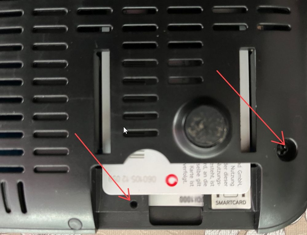

Den Q auf den Bauch legen.
Die vier Schrauben auf der Unterseite lösen, nicht aufschrauben.
Die Smartcard unter der Festplatte entfernen.
Dann lässt es sich besser hebeln.
Also von unten auch.
Ich habe bisher jede Festplatte entfernen können.
Eine Transportsicherungsschraube ist dann wo, eventuell?
Bohrung und es muss ja von Außen zugegriffen werden.
Das war mal eine Usermeldung.
Finde nichts !

Da könnte eine Schraube passen zur Transportsicherung. siehe das Loch
Und siehe eine Schraube von 4 Schrauben.
Meist ist das leichte Lösen aller 4 Schrauben besser, da der Deckel sehr robust ist.
Diese eine Schraube, rechts, spannt genau das Festplatten/ Rahmensystem.
Von da unten einen sehr breiten Schraubendreher ansetzen.

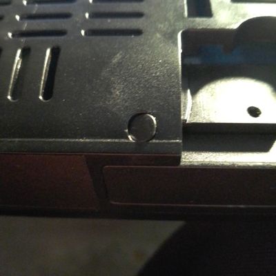

@kleines23
Habe den Proppen entfernt.
Das ist das Schraubenloch mit Gewinde (ohne Schraube).
