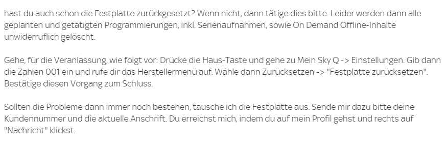

Hallo Eugehn,
hast du auch schon die Festplatte zurückgesetzt? Wenn nicht, dann tätige dies bitte. Leider werden dann alle geplanten und getätigten Programmierungen, inkl. Serienaufnahmen, sowie On Demand Offline-Inhalte unwiderruflich gelöscht.
Gehe, für die Veranlassung, wie folgt vor: Drücke die Haus-Taste und gehe zu Mein Sky Q -> Einstellungen. Gib dann die Zahlen 001 ein und rufe dir das Herstellermenü auf. Wähle dann Zurücksetzen -> "Festplatte zurücksetzen". Bestätige diesen Vorgang zum Schluss.
Sollten die Probleme dann immer noch bestehen, tausche ich die Festplatte aus. Sende mir dazu bitte deine Kundennummer und die aktuelle Anschrift. Du erreichst mich, indem du auf mein Profil gehst und rechts auf "Nachricht" klickst.

Das bedeuted durch das Zurücksetzen der Festplatte werden sämtliche vorhandenen bzw. abgespeicherten Aufnahmen gelöscht?

ja, die werden gelöscht .....

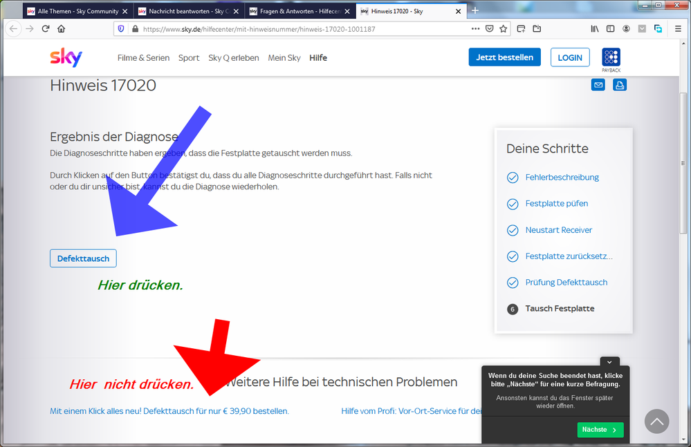

Wenn das zurücksetzen nicht hilft, dann einfach hier tauschen:
https://www.sky.de/hilfecenter/mit-hinweisnummer/hinweis-17020-1001187
Wähle dann: Weiter zur Lösung des Problems ->Weiter zur zum nächsten Schritt -> Nein -> Nein -> Nein -> Defekttausch
Dann kannst du die Festplatte kostenlos tauschen
Nicht anklicken! Mit einem Klick alles Neu! Das kostet dann Geld

Überprüfe bitte mal die Festplatte und tausche sie gegebenfalls kostenlos.
Fetsplatte prüfen und tauschen
Richtig klicken  --  dann ist es kostenlos.😉

Sieht nach einem Festplattenproblem aus.
hilfecenter/mit-hinweismeldung/hinweis-17010
Durcharbeiten und notfalls tauschen.
Kostenlos, ich sage dir wie es geht.
Auf Defekttausch und nicht auf mit einem Klick alles neu Defektausch für 39, 90 klicken.
