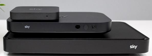

Die Mini oder die IPTV Box?
Die Box in der Mitte ist die Mini.
Der kleine ganz oben die IPTV Box.
Unten der Q-Receiver mit Festplatte.
