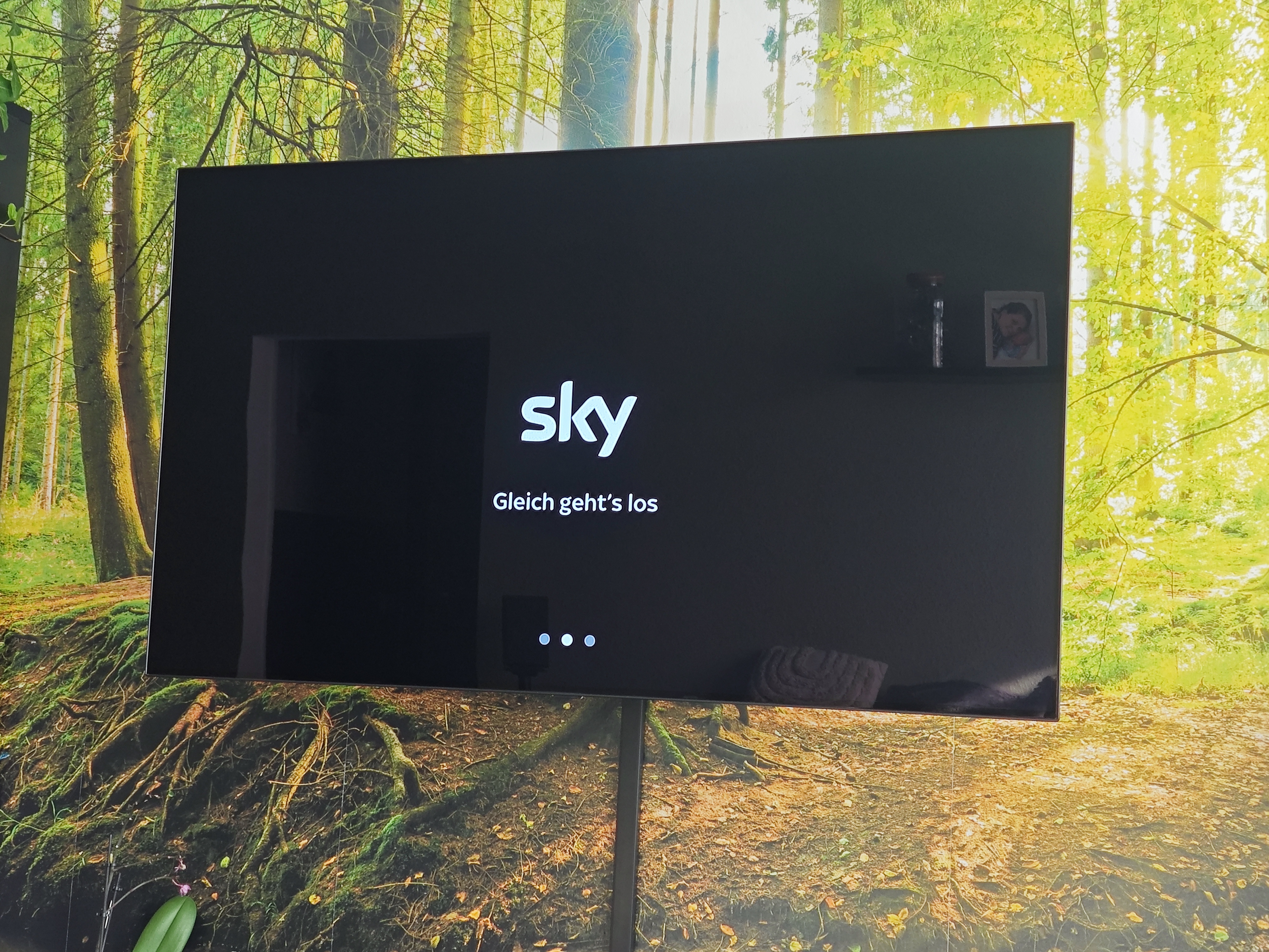

leider habe ich massive Probleme mit meinem Receiver, er startet bei Filmen einfach ständig neu.
Ich habe bereits die Festplatte entfernt, zurückgesetzt usw. keine Chance,
Mal funktioniert er 10min, mal 5min, dann plötzlich schwarzer Bildschirm und Neustart des Receivers, egal ob mit oder ohne Festplatte, sehr sehr ärgerlich.

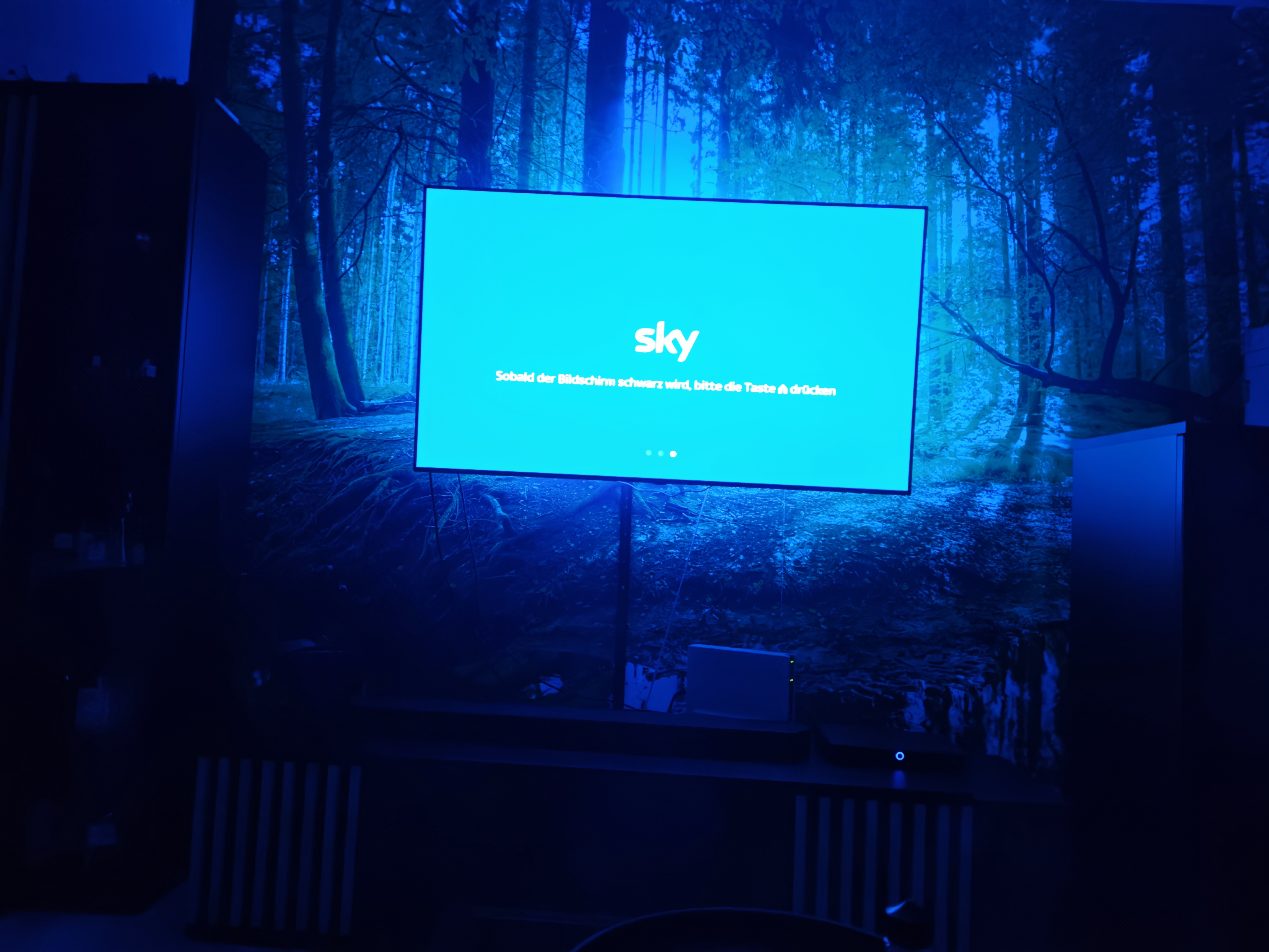

Das Netzteil leuchtet ganz normal, es erfolgt dann ein Neustart der manchmal ewig dauert, folgt die Meldung:
HERZLICH WILKOMMEN; BITTE DRÜCKEN SIE AUF HAUS WENN DER BILDSCHIRM SCHWARZ WIRD
