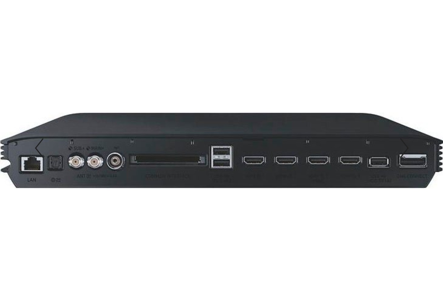

Samsung One Connect BOX erkannt!
Du könntest direkt vom Q auf den TV Samsung gehen. An der Box vorbei und HDMI immer umschalten.
(source TV) HDMI mehrere ausprobieren!
Das hat aber immer den Nachteil, dass du die Vorteile der Box nicht nutzen kannst.
Welche? Hm... Mit der Kabelordnung ist es für mich nicht sinnvoll, nur dann, wenn du Probleme mit dem Sichtbereich hast.
Sound kommt aber eh nicht über deine Box.
Bei deiner Box kommt die Stromversorgung direkt an das Gerät oder über den TV?
Beide Varianten sind im Handel.

Hallo!
Also direkt zum Samsung TV ohne diese Connect Box ist nicht möglich.
Ich habe die TV-Geräte nun wieder getauscht.  Also vom Philips zum Samsung. Dazu auf ein anderes HDMI-Kabel gewechselt. Aktuell funktioniert Sky Q mit dem Samsung TV. Mal sehen wie lange.
LG Katrin.
19.8K Mitteilungen
@anonymousUser
Was für ein TV Gerät ist dein Samsung?
Genaue Gerätebezeichnung (steht bereits unten, Sorry)
Du kannst den Q Receiver nicht am TV Bildschirm anschließen?
Aber du schreibst es.... ok
War mir neu!
Der Neo QLED Bildschirm ist so dünn, da sind keine Anschlüsse selbst möglich.
Alles in der Box verbaut.
Ok, dann steuert die Box auch die Soundbox.
Das schaue ich mir mal selbst an.
Interessante Technik!
Stromsparmodus am Receiver hast du aber aus, richtig?

Hallo!
Aktuell funktioniert es noch. Hoffentlich bleibt das so.
Ich habe ein anderes HDMI-Kabel genommen. Das original HDMI-Kabel von Sky ist doch an den Anschlüssen rosa oder so ähnlich. Das nutze ich erstmal nicht.
