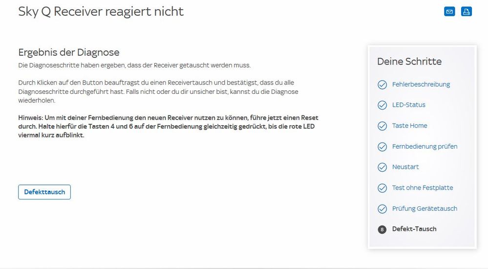

Wenn es weder am Telekom Router Speedport Smart3 noch an der Festplatte liegt, dann führt der Link zum Defekttausch deines Receivers:

Hallo
Ich habe den Button zum Defekttausch angeklickt ,es kommt aber keine Rückmeldung. Muss ich was beachten,oder mich woanders melden? MfG

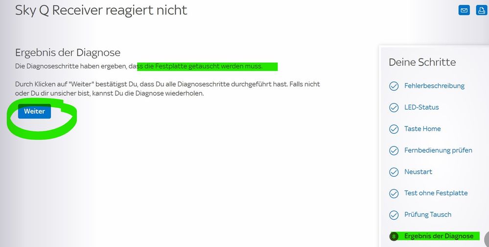

Hallo
Nach weiteren 24 Stunden ohne FP lief mein Q ohne Probleme. Wie aktiviere ich jetzt den Defekttausch der FP? Wer kann mir weiter helfen?  Ich bin noch neu in dem Forum und nehme gern Hilfe an.  MfG

Hallo herbst,
Vielen Dank für die schnelle Antwort. Leider weiss ich nicht wo ich die entsprechende Seite finde. Sorry für mein generve .  MfG

Hallo
Wie versprochen melde ich mich zurück. Gestern ist die FP bei mir eingetroffen,ich habe den versiegelten Karton geöffnet und musste gleich feststellen das das Siegel der Kunststofftüte in der die FP steckt bereits aufgebrochen war. Trotzdem habe ich genau nach beiliegender Anleitung die FP ausgetauscht. Es hat erstmal alles funktioniert,Inhalte wurden schnell geladen und aufnehmen geht auch. Heute morgen,welch ein Wunder musste der Receiver wieder mit Reset geweckt werden........ Also alles beim Alten. Ich habe hier in einem anderen Forum gelesen,das die Softwarefehler durch normale Update nicht behoben werden können????  Sicherlich werde ich jetzt nochmal alle diagnose Schritte ausführen. Meine Hoffnung geht dabei steil gegen null. Meine Tochter hat seid mitte 2019 den Q der ersten Generation und der läuft tadellos. Ich weiss nicht was ich von all dem halten soll,möchte Sky das all die vielen Nutzer ihre Verträge kündigen ? Es sollte doch möglich sein,das Sky auf die betroffenen Q eine neue Software aufspielt,kein Update. Oder habe ich eine defekte FP erhalten?  MfG
