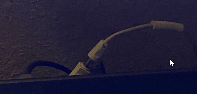

ich habe hier mal ein paar Fotos mit angehängt wie das bei mir aussieht wenn der Receiver ausgeht.
Wie kann ich die Box ohne Festplatte starten?
2 Anhänge

Andere HDMI Eingänge hast du getestet?
ALLE Kabel geprüft!
@hase200677
Warum splittest du das Antennenkabel am Q?
Der Kabel Q hat einen Antennenausgang.
Das nennt man "Durchschleifen" des Signals!
Nimm das Teil raus!
Blöde Frage, hab ich da was überlesen, von wegen das TV Signal wird gesplittet?
19.8K Mitteilungen
Das habe ich nur nebenbei bemerkt!
Der User hat doch ein Foto eingestellt.
Es war ein Hinweis zur vernüftiigen Nutzung.
"Warum splittest du das Antennenkabel am Q?"
Er splittet!
Du schaust dir heute nur immer die Häfte an?
Siehst du den Antennensplitter?
Blöde Frage? Sag mal....

5.2K Mitteilungen
Ja, aber keine Ahnung wo du das Foto dazu her hast.
Selbst wenn, ist das immer noch aktuell?
Und hat das wirklich was mit dem abschalten des Sky Q was zu tun?
