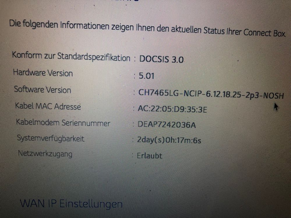

Du schreibst, dass Du eine Unity Media Connect Box als Router hast.
- Wie lautet die genaue Bezeichnung?
- Ist die Software version "2p3"?
7 Nachrichten
@Sanny_G  schrieb:
Hallo Basti79,
Hi Sanny,
Die Bezeichnung der Connect Box ist wohl CH7465LG-LC , steht so auf der Box.
Hardware Version 5.01, steht so auf der Zugangsseite der Box.
Vielen Dank schon mal.
Beste Grüße Basti
