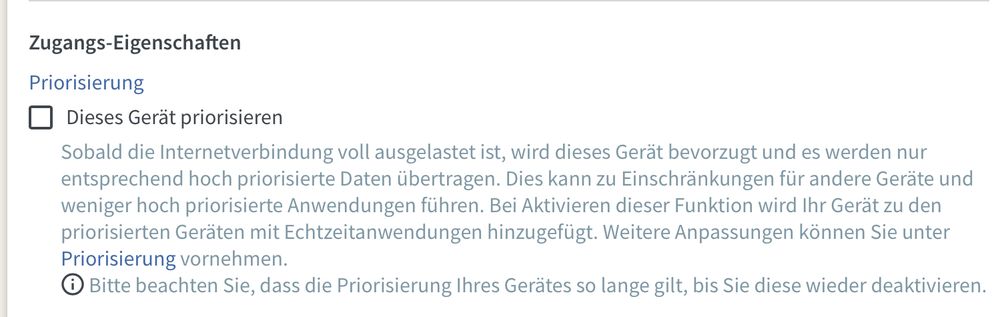

Schon probiert, die Interverbindung vom Q in der Fritzbox zu priorisieren ???
9 Nachrichten
hey, ja die Priorisierung ist drin, hat leider keinen Erfolg gebracht

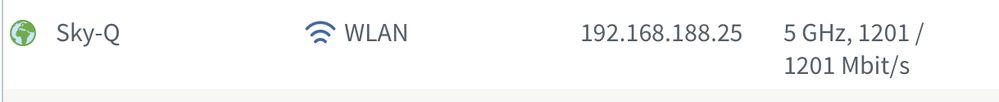

ja, soeben ausprobiert, selbses Problem ... In dem Moment, in dem ich versuche eine Aufnahme laufen zu lassen (was ja auch immer wieder für 2 Sekunden geht und dann neu geladen wird) habe ich folgende Download und Upload Daten in der Benutzeroberfläche der Fritzbox

Hallo, danke für den Tipp, das WLAN am Laaptop ist durchweg stabil, ich habe soweit keine Probleme und kann auch über die Sky Go App filme streamen, nur das Abspielen der Aufnahmen funktioniert nicht ... ich glaube (aber ich bin ein Laie) es liegt am Upload des Sky Q Receiver ... Während ich die Aufnahme am Laptop abspielen will, habe ich folgende Daten der Sky Q Box (Anhang)
