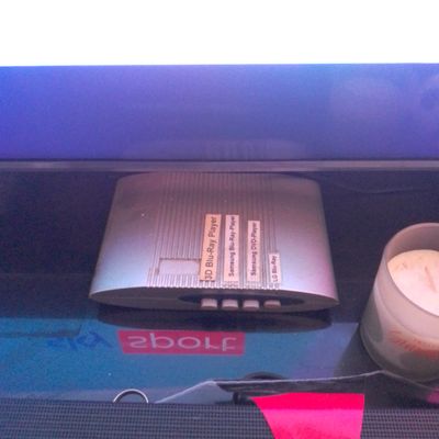

@MadavanillaEs gibt wohl noch Splitter die es wohl zulassen , hab selbst noch so ein Plasteteil , hatte mir dann mal von Ligawo ein geholt, das ging dann nicht mehr nur Probleme, hab das Plasteteil dann nochmals Probiert und damit ging es immer noch. Würde davon abraten um Probleme auszuklammern , dann doch lieber umstecken. 😉

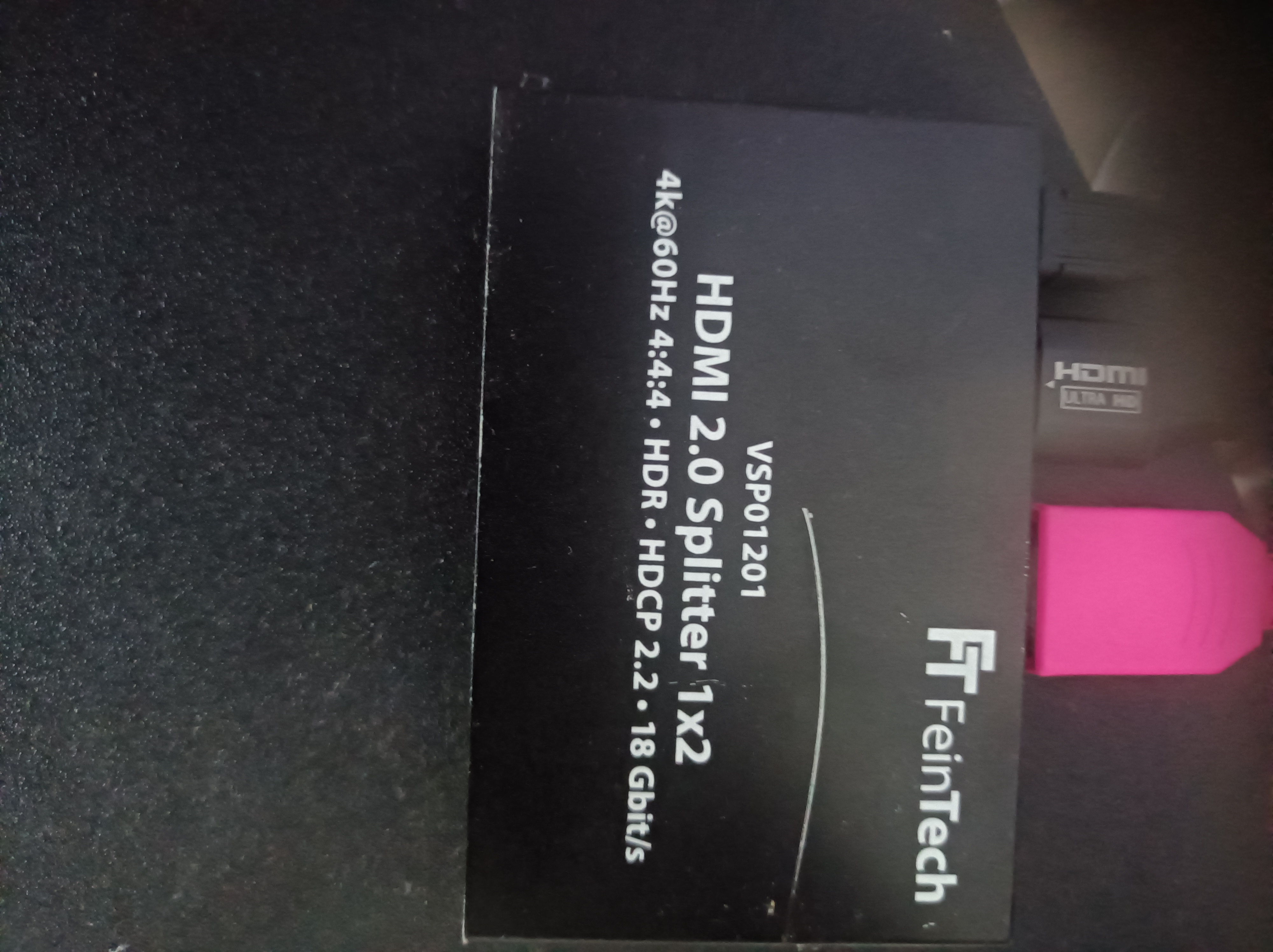

Also ich habe mit einem Splitter keine Probleme. UHD mit HDR und auch gleichzeitiger Betrieb mit 1024/2048 ist möglich.

Weiß aber nicht ob es das Teil noch gibt

Wann hast du den gekauft?
2020 kam die Sperre für alle Splitter und...
Der hier?
https://www.amazon.de/FeinTech-VSP01201-Splitter-Verteiler-Ultra-HD-Schwarz/dp/B07D6WYJTN/ref=asc_df_B07D6WYJTN/?tag=googshopde-21&linkCode=df0&hvadid=696990698570&hvpos=&hvnetw=g&hvrand=3187324264983308010&hvpone=&hvptwo=&hvqmt=&hvdev=t&hvdvcmdl=&hvlocint=&hvlocphy=9115998&hvtargid=pla-454594702289&psc=1&mcid=b523240699603e669f7a12d771139b6d&th=1&psc=1&gad_source=1
Sicher!
Sehe aber bei dir das SKY HDMI Kabel. Ok!

Also ich habe den schon seit mehreren Jahren laufen , ohne Probleme.
Die Stromversorgung nehme ich auch mittels USB Adapter vom Q.
Somit geht der Splitter nur wenn auch derQ im Betrieb ist.

Habe den Splitter Juni 2021 gekauft.

@misterbally hat laut dem was hier zu lesen ist, den Splitter im Juni 2021 gekauft und, das funktioniert immer noch.

 Das Plasteteil funktioniert noch, ist eigentlich angegeben mit 4 mal in und 1 mal out, da hatte ich gedacht funktioniert das nicht auch anders rum, und richtig, geht heute noch, nur nutze es so nicht mehr, da hängen andere Geräte dran , und bei Ebay findet man eventuell noch so ein Teil. 😉

@kleines23:Interessant das Teil. Unterstützt das auch HDMI 2.0 und HDCP 2.2? Wenn nicht dann dürfte das wohl nicht nutzbar sein.
@digo. Laut den Vorgaben muß ein Endgerät (z.B. TV bzw. Beamer) bei Nutzung des Sky Q mindestens HDMI 2.0 und HDCP 2.2 beherschen. Was auch für das HDMI Kabel zutrifft.
Den Angaben nach vom Foto von @misterbally und auch dem Link zu dem Splitter erfüllt der Splitter diese Vorausetzungen, warum also soll das nicht funktionieren?
Hat das Endgerät eine z.B. niedrigere HDCP Version, dann dürfte das Bild dunkel bleiben, dann zuckt der Sky Q.
Höhere HDCP Versionen hingegen, das passt.

Und zur Zusammenfassung, ich besitze noch alte Splitter mit Funktion, aber leider doch mit eingeschränkter Qualität.
Die neueren Versionen, namensgleicher Splitter, funktionieren nicht mehr.
Gekauft und leider wieder zurückgeschickt. Ich mag das eigentlich nicht. Aber die eigene Werbung des Herstellers suggeriert dir die Funktionsweise.

Ich selbst habe doch mit dem alten Splitter zwei TV's angesteuert!.
Qualitätsverluste daher lieber umgesteckt!

Heute habe ich den beschriebenen Splitter erhalten!
Die Verbindung ist in Ordnung und ich kann an zwei Bildschirmen alle Sendungen sehen. Einen Beamer habe ich nicht zur Verfügung.
Es werden keine geschützte Inhalte aufgenommen und die Weitergabe ist behindert.
SKY konform
HDCP 2.2
Problem:
Ich hatte in unregelmäßigen kürzeren Abstände Kurzaussetzer!
Getestet auf allen Sendern und ON Demand.
Habe dann die HDMI Kabel geprüft, bei mir sehr hochwertig, und auch die unterschiedlichen Längen korrigiert, angepasst.
Das SKY HDMI Kabel (rote Stecker von 2018) hatte ich belassen.
Dieses Kabel ist scheinbar der Belastung nicht gewachsen?
Wenn ich dieses Kabel vom Q in den Splitter stecke kommen die Aussetzer in schneller Folge.
Dieses Kabel als Splitterabgang verwendet, ein Gerät, dann bisher nicht.
Schaltreihenfolgen sind kein Problem!
Langzeittest ist angesagt!

Keine Störungen mehr!
Es scheint das SKY HDMI Kabel ( roter Stecker 2018) zu stören !
Melde mich wiede!

Nach längerer Nutzung jetzt auch Störungen!
Bin mit dem Hersteller im Kontakt!
19.9K Mitteilungen
Mein Schreiben an den Hersteller:
Zu früh gefreut!
Nach ca.2 Stunden habe ich nun auch wieder kurze Bildaussetzer.
Der Splitter erwärmt sich auch sehr stark.
Hatte beide Bildschirme an und versuche es nun mit nur einem TV.
Ich nutze nur HD Sendungen.
Stelle mir aber vor, wie das bei UHD aussehen wird.
Möchte gern noch etwas testen.
Mein Rückgaberecht bleibt bestehen?
Haben Sie Empfehlungen für mich.
Mit den Aussetzern ist es für SKY sonst nicht nutzbar.
SKY Receiver haben bekanntlich besondere Ansprüche an die Leistung.
Mit freundlichen Grüßen
19.9K Mitteilungen
Oh ha...
Antwort: Etwa Auszug!
"Der Sky Q Receiver hat ein bekanntes Problem, wenn er im HDR-Modus (4K 10 Bit) betrieben wird und an einem HDMI-Matrix-Switch oder HDMI-Splliter oder eARC Pass Switch betrieben wird, der das HDMI-Signal aufteilt. Es gibt etwa alle halbe Stunde einen Signalabbruch für 1-2 s und das Bild kommt dann wieder. .............manchmal der HDR-Modus falsch ist, wenn das Bild zurückkommt. Bei keinem anderen Mediaplayer tritt das Problem auf. Es passiert nicht, wenn Sky Q auf auf 4K 8-bit eingestellt ist."
Ich soll die Bildqualität reduzieren damit der Splitter funktioniert?
Wie wird das erst bei UHD?
4 K 10 Bit und 4K 8 Bit doch nur bei UHD?
Habe da auch nur gelesen!
Und ich habe nur HD genutzt!
Netflix verlangt auch noch unbedingt 4K 10 Bit!
Ich bin mit dem Hersteller weiter in Kontakt!
Unbedingt mal lesen?Interessant!
https://feintech.eu/blogs/wissen/aussetzer-bei-der-hdmi-ubertragung-dropouts
Zitat:
"Ganz typisch für HDCP-Fehler sind Aussetzer in 2 Sekunden Abständen. Bei solchen gravierenden Problemen kann es sein, dass die Signalquelle – häufig eine Pay-TV-Set-Top-Box – das HDCP-Repeater-Bit eines angeschlossenen Gerätes bzw. Verteilers nicht unterstützt.
Ähnliches gilt bei Wiedergabe kopiergeschützter Inhalte von Zuspielern. Unserer Erfahrung nach sind hier besonders die Geräte von Sky kritisch. "
Habe nach einer Alternative gefragt.
Das wird wieder nichts!

Ich teste gerade den empfohlenen Splitter mit dem Hersteller! siehe Spezifikation eingestellt
Dem Hersteller ist das Problem mit SKY Receivern bekant, siehe Stellungnahme und Begründung!
Und ich nutze aber nur HD! UHD kann ich mir dann nur vorstellen.
Die Probleme teste ich praktisch.
Meine Abbrüche waren in kürzeren Abständen!
Ich habe den genannten Splitter gekauft! (Rückgaberecht)
Ich habe einen Kabel Q von 2016! Andere Hardware kann ich nicht testen.
Auch bei direkter Verbindung über den Splitter (ohne Denon) mit einem TV, inHD, treten die genannten Fehler auf.
Teilweise zeigt der Q "keine Videoverbindung" an.
Ich werde die weiteren Testungen dann bekanntgeben.
Meine anderen Tester haben auch nur den Q von 2016-2018.
Und es ist genau das Ergebnis auch von anderen Splittertests!

Bei UHD oder bei HD? Ich nutze nur HD!
Mich nervt es. @Madavanilla
Und die Abstände sind bei mir kürzer, leider!
Eine weitere Ursache könnten diese Zusammenhänge haben.:
Es wurde auf meine 8 m Kabellänge zur Terrasse hingewiesen.
siehe technische Beschreibung
Bei dem von SKY mitgelieferten HDMI Kabel sogar Fehler alle 5 Minuten!
Getauscht! Die Wichtigkeit der Qualität von HDMI Kabeln!

Mein Q-Receiver für Satellit ist ja von 2023.
Ich könnte da gerne mal deine Gerätekonstellation "nachbauen" und testen.
Habe allerdings "nur" einen Denon AVR 2113. Der schafft maximal 4K in 30 bzw. 25 Hz.
Dein Splitter ist aber dennoch sehr interessant.

Dankefür die Info!
Habe extra Kurzkabel für die neuen Tests bestellt.
Hersteller wartet auf die Tests.
Es geht nicht vorrangig um den Denon.
Ich habe ja die Aussetzer auch ohne Denon.
Mein  Denon 2600 hat auch zwei kompatible Ausgänge.
Klar, wäre schön es geht damit und dem Q!
Technisch sicher bestimmt, siehe @uwe96 !
Bei mir will sich der Q einfach nicht vernüftig splitten lassen.
siehe z. B Begründung des Splitterherstellers
Betrifft Denon und den Splitter.
