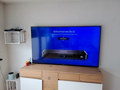

Hat vlt noch jemand ne Lösung warum sich mein receiver nicht mehr starten lässt wie auf dem bild?
11 Mitteilungen
Sanny hast du eine Idee warum der receiver sich nicht mehr konfigurieren  lässt?
Kommt null Reaktion egal was ich drücke
Drück mal mal auf der Rückseite ganz links auf den Reset-Knopf und halte ihn gedrückt, bis ein Menü erscheint. Dann genau lesen, was dort steht. Da wird erklärt, wie man das Menü, d. h. den Balken, wechselt und was man drücken muss, sobald man mit dem Balken auf das gewünschte steht. Gehe mit dem Balken auf die Werkseinstellungen und lese genau, was dort im Bezug auf die Fernbedienung steht, d. h. was du mit der Fernbedienung machen musst, bevor du den Punkt Werkseinstellungen aktivierst. Danach auf die Werkseinstellungen zurücksetzen.
@saufziege: Wenn er sich nicht mehr bedienen lässt, ist dein Anliegen hier falsch. Bitte mische keinen Themen. Mache bitte Folgendes:
1. Drücke den kleinen schwarzen Resetknopf an der Geräterückseite so lange, bis sich das Bootloader-Menü öffnet, was ca. 15 Sekunden dauert.
2. Lasse den Resetknopf erst dann los.
3. Über das Drücken der "Haus"-Taste navigiere dann bitte auf den Punkt "Werkseinstellung", sodass dieser weiß markiert ist.
4. Lese dort, was da steht, bevor du dies startest. Drücke also erst einmal, wie dort beschrieben, gleichzeitig die Tasten 4+6.
5. Starte nun die Werkseinstellung, indem du die „Sky“-Taste drückst, nicht „OK“ oder auf das Haus.
6. Folge den Anweisungen auf dem TV-Bildschirm.
Um die Fernbedienung dann wieder zu koppeln, siehe: https://www.sky.de/hilfe/s/article/sky-q-sprachfernbedienung-mit-dem-sky-q-receiver-verbinden
Wenn das nicht hilft, suche dir einen passenden Thread dazu raus. Hier passt das nicht hin. Bitte habe Verständnis dafür.
11 Mitteilungen
Sorry ...
Also habe das werksreset jetzt gemacht und er findet nicht alle Sender...wird auch nicht wie beschrieben nach einem Kabelanbieter gefragt sondern direkt Fehlermeldung 11180 angezeigt
