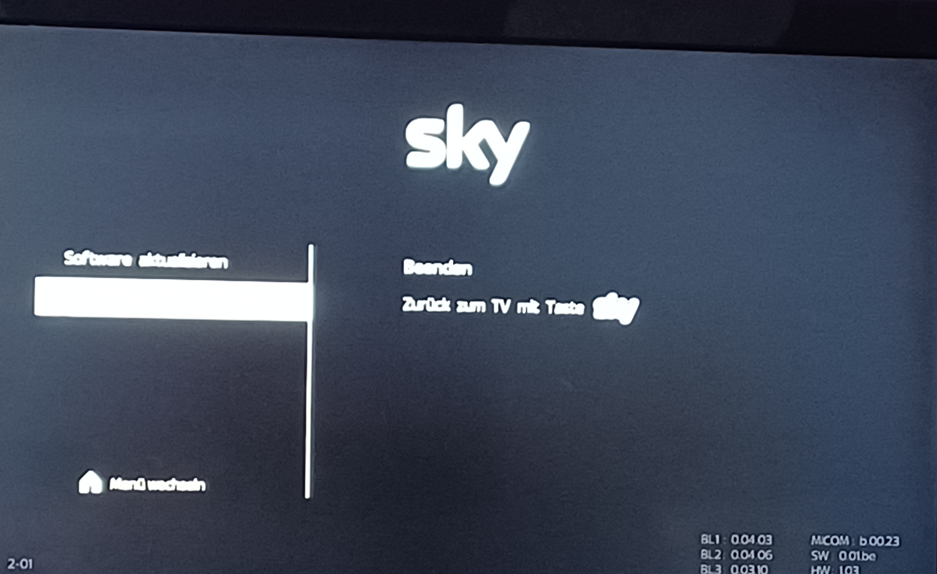

drücke bitte hinten am Sky Q Receiver die Reset-Taste, bis das Bootloader Menü erscheint. Falls es eine Sat CR Anlage ist, musst du 2 Userbänder eingeben, sonst Ein- oder Zweikabellösung.

Reset haben wir gemacht, da kommt dann Software aktualisieren oder beenden.  Oder ich kann zum TV zurück mit Taste Sky.
Das Problem was ich habe ist, dass ich nicht weiß welcher Tuner bzw. Band ich auswählen muss. Hatte ich ehrlich gesagt auch bei anderen Recivern noch nie, das haben die immer alleine ausgewählt.
Ich bin wirklich langsam etwas verzweifelt, weil ich da nicht weiterkomme.

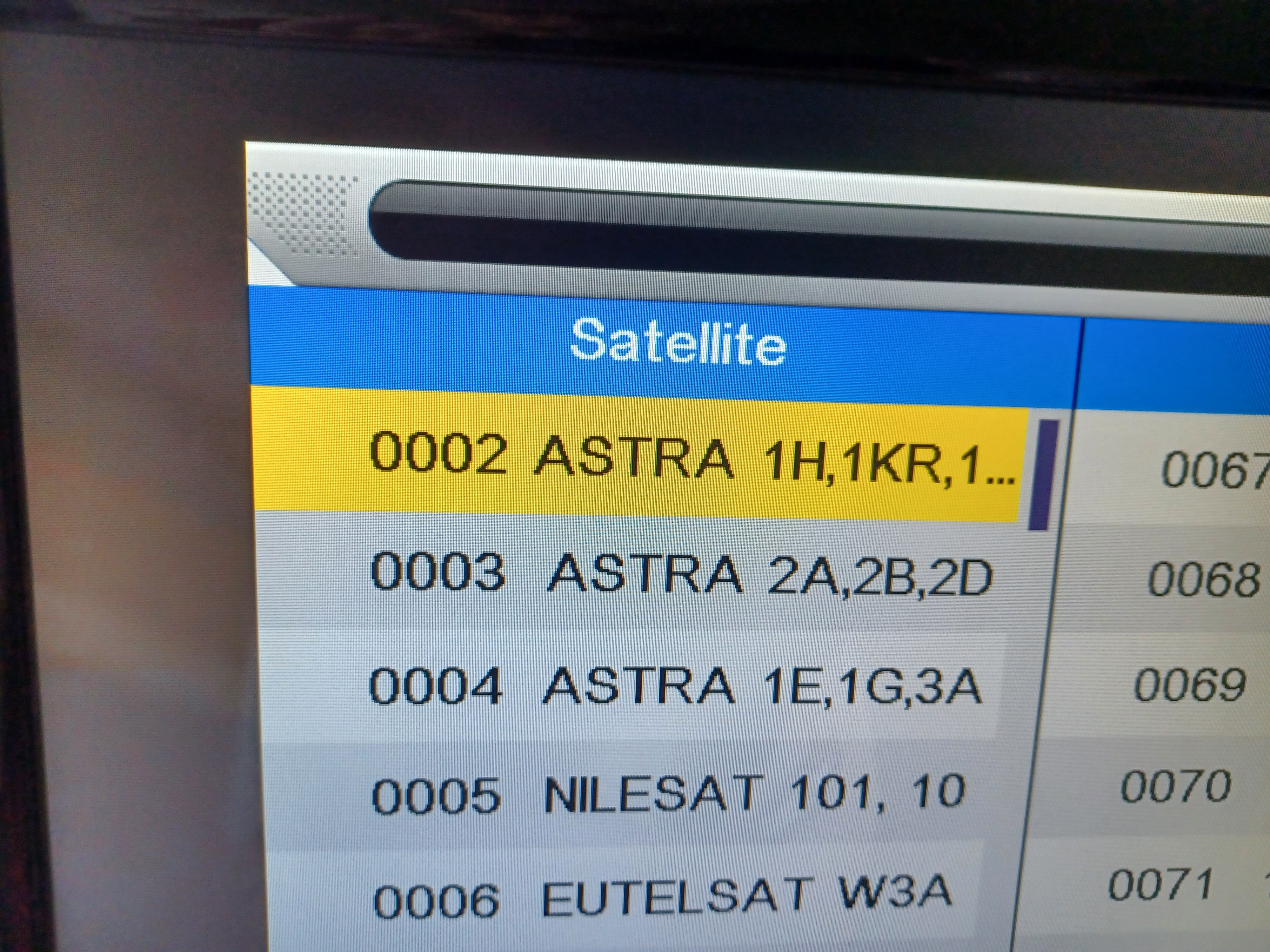

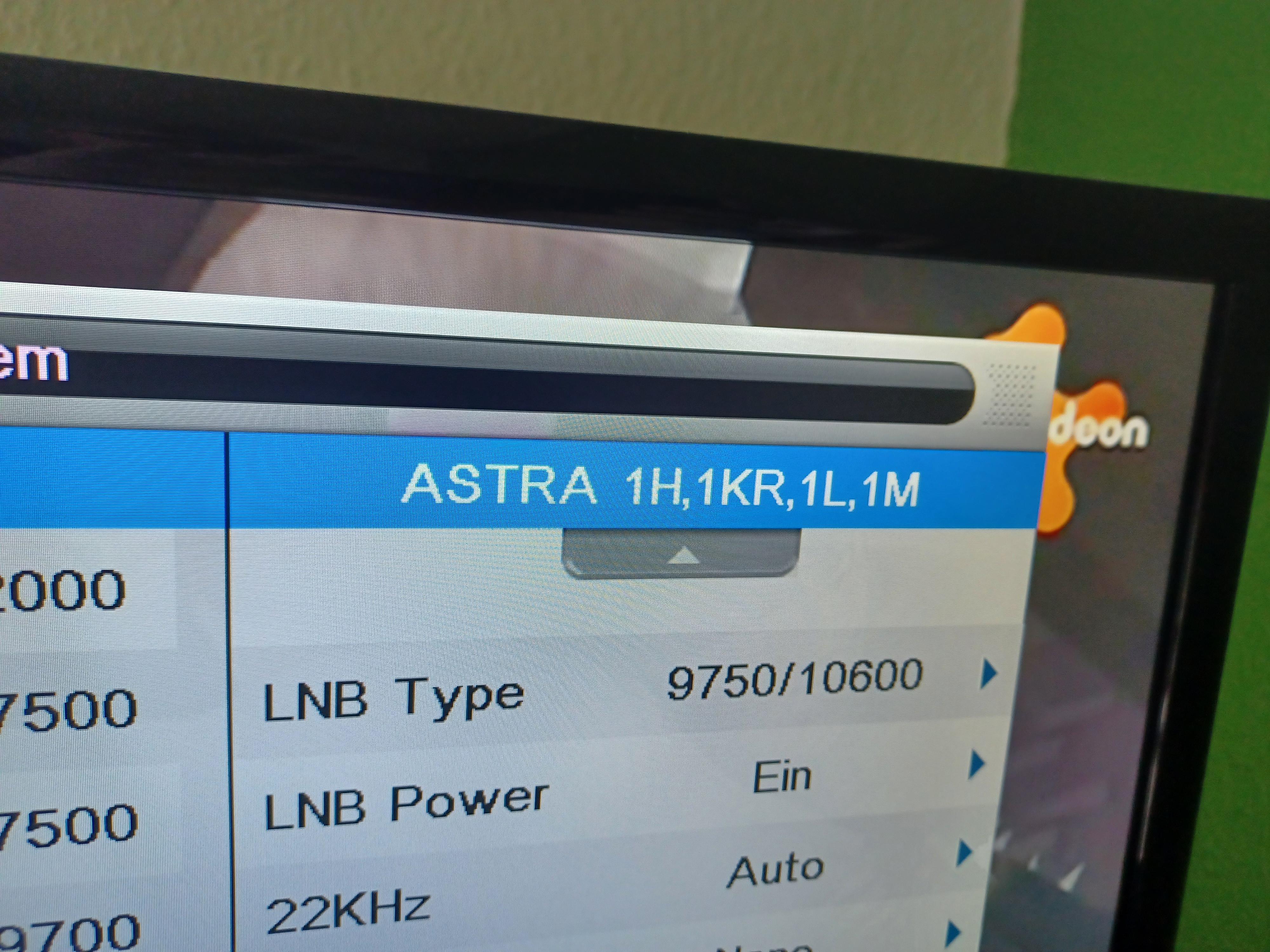

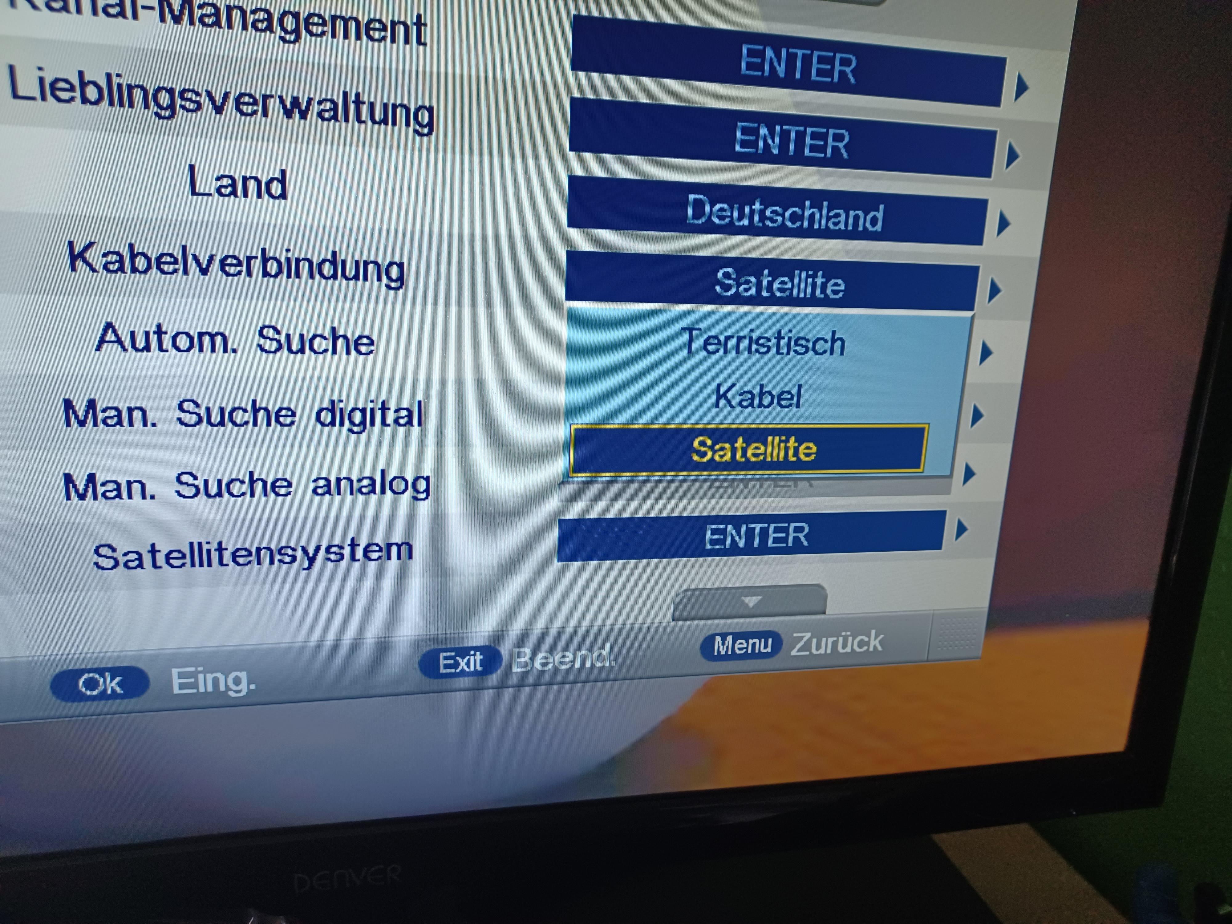

Ich muss gestehen, dass ich nur weiß, dass wir hier (6 Familienhaus) eine Gemienschaftsanlage haben.
Bei meinem Kind steht das es Satellit ist.
Ich hab jetzt Bilder gemacht.
Bild 1 Anzeige Sky
Bild 2-4 Info Empfang Kind
Was mache ich falsch?

Die letzten 3 Screenshots sind aber auf keinen Fall vom Sky Q Receiver. Sieht eher aus, wie das Menü vom Fernseher.
10.9K Mitteilungen
Ach du hast ja auch geschrieben, nur Bild 1 Sky. Schreibe mir mal bitte eine private Nachricht mit deiner Kundennummer. Zum Datenabgleich benötige ich auch dein Geburtsdatum und den Namen der bei uns hinterlegten Bank. Falls keine angegeben ist, dann die aktuelle Anschrift. Bei Kreditkarte die letzten vier Ziffern.
