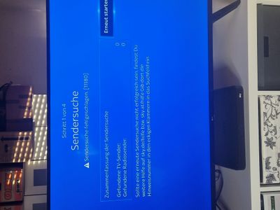

Hallo ich hab mit dem Receiver Probleme seit ich umgezogen bin. Hier ist auch Sat Empfang. Am Fernseher empfangen ich alle Programme,aber auf dem Receiver kein Signal und findet keine Programme. Ich hab ihn schon Reset und vom Strom genommen. Weiß nicht was ich tun soll! Vor 5 Tagen hat er noch einwandfrei funktioniert in der alten Wohnung mit Sat.

Ja hab auch zurückgesetzt. Mir wird nach der Suche Sendersuche Fehlgeschlagen 11180 angezeigt. Danach kann ich nichts machen ausser auf erneut starten
