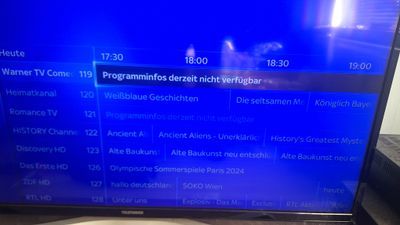

Kein EPG auf Warner TV Comedy und Romance TV (Platz 119 und 121)
Auf Warner TV Comedy und Romance TV ist im Kabelnetz von Vodafone kein EPG verfügbar.
Die beiden Sender sind in SD auf 119 und 121.

@Sandersdorf: Über Vodafone skaliert Sky Warner TV Comedy und Romance TV von HD auf SD runter mit einer anderen SID.
Sky führt die Sky Programme an Vodafone per Leitung zu.
Da über Sat Warner TV Comedy und Romance TV EPG haben, liegt trotzdem der Fehler bei Sky.
Sat: Warner TV Comedy SID 136 und Romance TV SID 518
Vodafone: Warner TV Comedy SID 2025 und Romance TV SID 2023
https://www.digitalbitrate.com/dtv.php?mux=C028&liste=2&live=207&lang=en

@peter65: Nein, kein EPG auf den 2 genannten Sender.

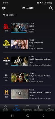

@peter65: Ja, nur der war Fehlerhaft, d.h. das abends kein EPG auf den beiden verfügbar war, erst nächsten Tag, jetzt überhaupt nicht.
Nur das komische ist, das über Sky Go (mit dem Sky Q Receiver verbunden) EPG auf den beiden angezeigt wird
Nur mit dem Sky Q Receiver selber nicht.
