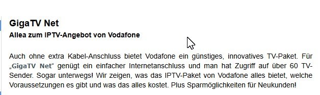

Oder nochmals die Vodafoneseite!
Ja, Vodafone bietet mit GigaTV Net eine IPTV-Box an, die Fernsehen vollständig über das Internet (DSL/Glasfaser) ermöglicht. Daneben gibt es jedoch auch GigaTV-Boxen für Kabelanschluss. Die neuen GigaTV Home Boxen (ab 2024/2026) können teilweise sogar für beide Empfangswege genutzt werden.
VodafoneVodafone +4
Hier sind die wichtigsten Details:
  • GigaTV Net (IPTV): Diese Box benötigt nur einen Internetanschluss (min. 10 Mbit/s) und keinen Kabelanschluss.
  • GigaTV Cable: Diese Box wird an das Koaxialkabelnetz angeschlossen.
  • Neue Generationen (GigaTV Home): Ab 2024/2025 eingeführte Boxen bieten Flexibilität für IPTV- oder Kabel-Empfang.
Und du schreibst das sind keine IPTV Boxen.

19.9K Mitteilungen
@peter65
IPTV bedeutet doch du empfängst TV über Internet.
Und SKY übertragt IPTV über OTT Signale.
Deshalb bleiben die von dir beschriebenen Empfangsgeräte doch immer noch IPTV Geräte.
Hast du nichts gelesen?
VodafoneVodafone +4

Deshalb doch die Umstellung.
19.9K Mitteilungen
Und Vodafone speziell:
https://www.iptv-anbieter.info/iptv-provider/gigatv-net-vodafone.html
Und die GIGA Home Kabelboxen wurden ja extra für den Empfang ausgetauscht.
User uploaded image
Und peter schreibt, die können das gar nicht!
So verwenden alle Provider den Begriff IPTV!
Zitat:
Die Giga TV Kabelboxen, als auch die Giga TV Net Boxen auch die können kein IPTV sondern sind nur OTT fähig.
Was auch für den Sky Q zutreffen dürfte, wie wäre der sonst auch für andere Apps nutzbar wenn das nur ein IPTV fähiges Gerät wäre?

@digo: Hast du den Artikel vollständig gelesen?
Weil da wird expliziert darauf hingewiesen das die Giga TV Net OTT nutzt.
Zitat:
Dank OTT (Over the Top), ist ein (V)DSL-Zugang direkt von Vodafone übrigens nicht mehr zwingend nötig.
Quelle: Der von @digo verlinkte Artikel.
Dazu kommt, Giga TV Net, erstens gibt es die nicht mehr. Zweitens hat die mit Sky nichts am Hut.

"IPTV – Fernsehen übers Internet mit GigaTV
Entdeck mit IPTV und GigaTV Net eine neue Art des Fernsehens: flexibel, modern und auf all Deinen Geräten. Einfach übers Internet. Wann Du willst, wo Du willst. Mit GigaTV bekommst Du Internetfernsehen in HD-Qualität. Mit vielen Sendern und IPTV-Vorteilen."
https://www.vodafone.de/digital-fernsehen/iptv/
Und ich will es nicht vergessen, diese Boxen können beides, auch IPTV und im OTT Bereich, richtig?
